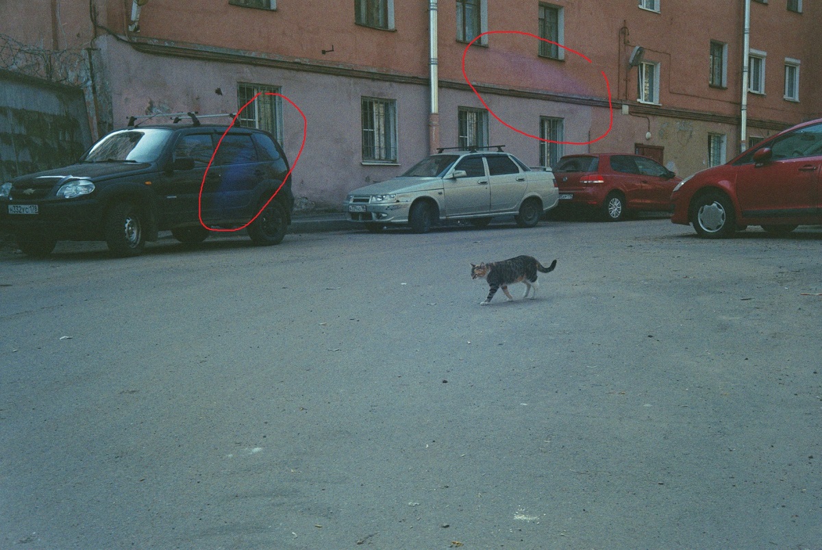

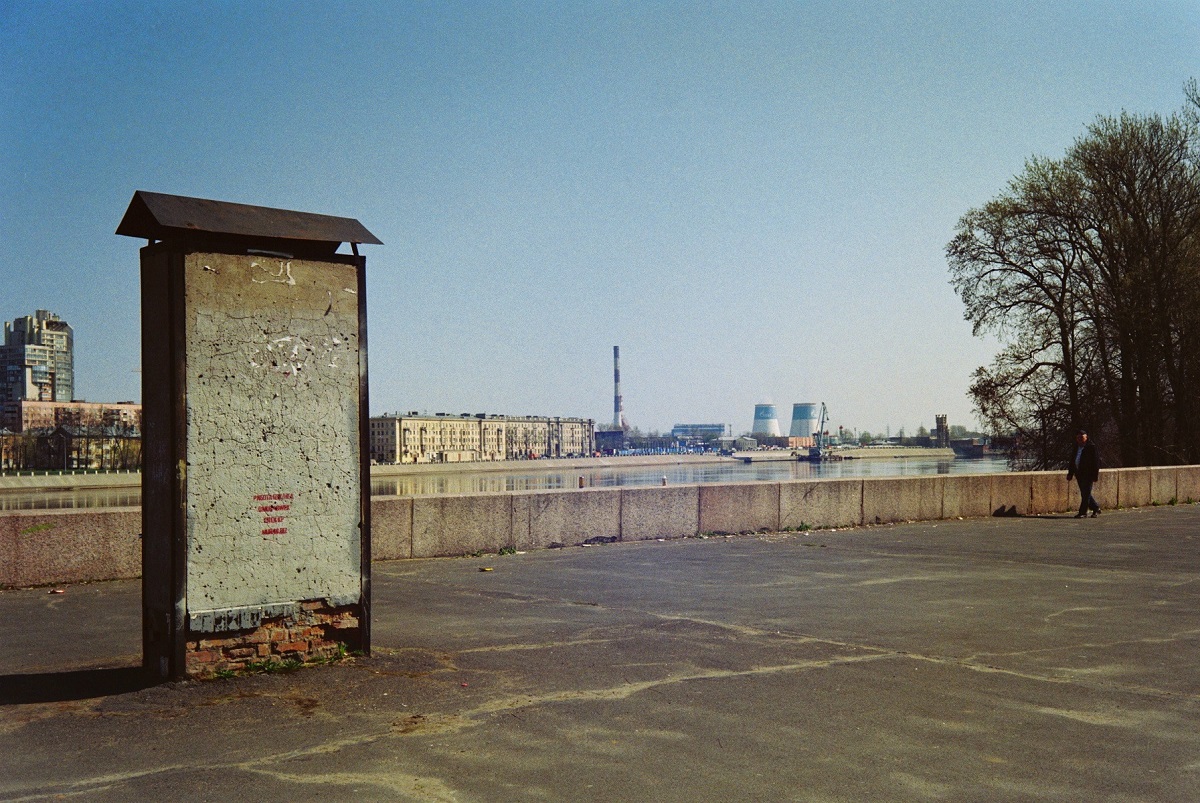

СообщениеДобавлено: 20 май 2019, 23:57  Заголовок сообщения:
Сообщения: 139
Подскажите, пожалуйста, в чем может быть причина таких пятен/засветов по середине кадра? Объектив Ю-12 60го года ЛЗОС на Киев. Чернение на наружной части в порядке. Может быть дело в камере, а может и нет, пока не разобрался
R1-08219-0029.JPG [ 355.34 КБ | Просмотров: 10508 ]
R1-08219-0020.JPG [ 379.56 КБ | Просмотров: 10508 ]
R1-08219-0027.JPG [ 431.24 КБ | Просмотров: 10508 ]
R1-08219-0015.JPG [ 341.01 КБ | Просмотров: 10508 ]
R1-08219-011A.JPG [ 561.02 КБ | Просмотров: 10508 ]

СообщениеДобавлено: 21 май 2019, 05:35  Заголовок сообщения:
Сообщения: 16628
Осмотрите для начала "заобъективную часть камеры", возможно где то есть блестящие царапинки.
СообщениеДобавлено: 21 май 2019, 13:36  Заголовок сообщения:
Сообщения: 1701
От себя добавлю: обратить внимание на чернение торца входной линзы заднего линзоблока. Он легко откручивается. Я отснял несколько кадров "киевским" Ю-12 1963 года, затем разобрал, почистил от пыли, зачернил все внутренние торцы, последующие снимки имели заметно лучший контраст.

СообщениеДобавлено: 21 май 2019, 15:02  Заголовок сообщения:
Часто бликует "талия", из за того, что там не матовая наружная поверхность линзы. Вся матовая, в талия блестит и нанесенная на нее сверху черная краска ничего не дает. Зеркало там внутреннее получается.
Но при этом форма зайца повторяет форму закрытой диафрагмы, что меня смущает - талия должна давать просто кольцо, пятно или полумесяц.
Есть дефектный задний блок, надо попробовать и по-изучать вопрос - снести покрытие и заматировать тщательнее талию. И глянуть на изменения.

Проверю все предложенные варианты, спасибо
