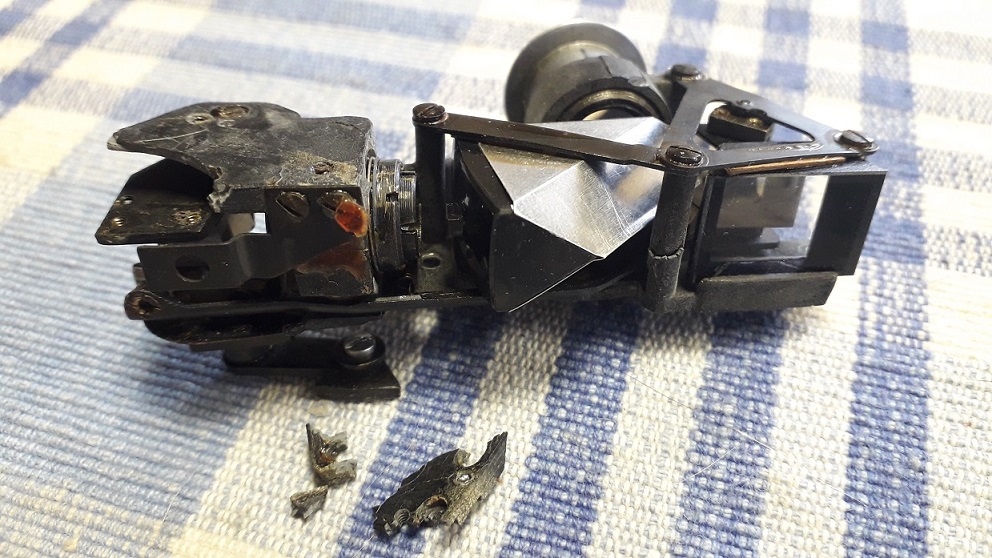

СообщениеДобавлено: 22 авг 2020, 06:50  Заголовок сообщения:
Сообщения: 1692
Пользуясь случаем, хочу выразить искреннюю признательность Сергею Владимировичу за подробное и основательное освещение вопросов ремонта "Ленинграда". Исаак Соломонович, в укор ему будет сказано, деликатно обошёл тему ремонта столь замудрённой конструкции. Пока нахожусь в стадии осмысления - что делать дальше. То ли печать три-дэ, то ли самому чего изобрести. Но, "Ленинград" жить будет.
Город Ленина виною тому, наверное,
Крошево ты моё дальномерное...

Есть возможность изготовить корпус дальномера на 3D-принтере. Стоимость пока неизвестна. Оценят только после получения чертежа. Работаю над этим вопросом. Если есть желающие на воскрешение умерших "Ленинградов" - пишите в эту тему или в "личку". Производство находится в Санкт-Петербурге.

СообщениеДобавлено: 22 авг 2020, 10:35  Заголовок сообщения:
Сообщения: 16612
Искать донора.
У самого несколько лет лежит некомплектный Ленинград, внешне очень красивый, ручки взвода нет и еще чего то нет. Только сколь-нибудь долго(или вобще) снимать им вряд ли будете, через это народ уже прошел. Сначала мечта, потом ремонт, потом "неплохо бы продать".

Сообщения: 1692
Искать донора.
Так, все доноры с одной болячкой. Кладбище "Ленинградов" организовывать - не очень мне это нравится. Вот оживить "неоперабельного" больного, которому прогулы на том свете ставят - вот это мне по душе. Даже, если им отснята удачно будет всего одна плёнка, и то, уже сам факт воскрешения будет мне греть душу. Значит, время и силы потрачены не напрасно.
