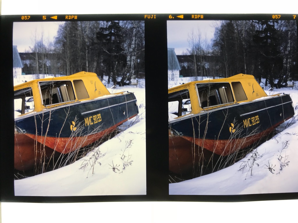

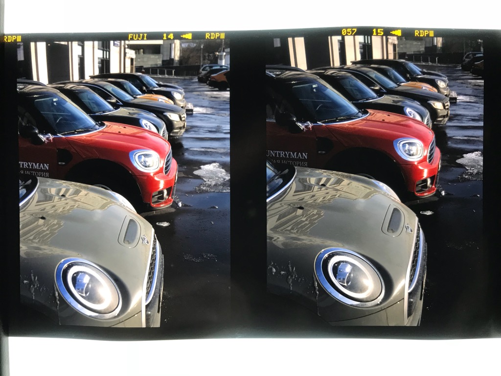

Интересный эксперимент провел. Итак, есть гипотеза, что все наши фотодиодики не могут на высоких скоростях реально измерить что-либо путное либо оно слабо коррелирует с реальной экспозицией пленки. Я решил проверить это самым правдивым и чувствительным способом - на слайде.
Итак, есть Фуджи GS645. Замер приборчиком показывает заторможенные 500 и 250. По прибору они равняются 300 и 150. Мне нужно перед отпуском понять, как все же снимать этой камерой - по номиналу или с поправкой. Я делаю тест с брекетингом. Один кадр, считая, что у меня 500, второй - что у меня 300. То есть выдержку не трогаю, а уменьшаю диафрагму на 2/3. Если у меня 300, а не 500, это уменьшение диафрагмы скомпенсирует увеличение времени открытого затвора. Отснял. Проявил в самом крутом месте - в Dpartphoto и вот результат. Кадры снятые, как 500 выглядят намного лучше, экспонированы идеально. Специально снял вам айфоном пары на просмотровом столе, чтобы видно было в сравнении.
Обратите внимание на асфальт в тени и крыло красного Мини, на цвет снега (в оригинале он чисто белый, а не желтоватый) и днище катера. Что посветлее - снято исходя из допущения, что у меня с камерой все норм, что темнее и синее - руководствуясь показаниями прибора.
Мда, смотрю картинка с айфона вообще показывает фигню всякую. В общем, поверьте на слово, те что слева - сильно лучше. Вывод: зря я поверил прибору. Но что же тогда он показывает?
50C21E96-0D77-4B63-9021-5EBBA966F457.jpeg [ 195.62 КБ | Просмотров: 10541 ]
973E1A6B-7713-4FFB-A5AB-FBD1A51C1A41.jpeg [ 193.23 КБ | Просмотров: 10541 ]
СообщениеДобавлено: 13 мар 2019, 09:15  Заголовок сообщения:
То, о чем мы здесь давно рассуждаем-полное время открытия затвора к которому надо учитывать КПД для уточнения полезного времени, т.е. выдержки.
