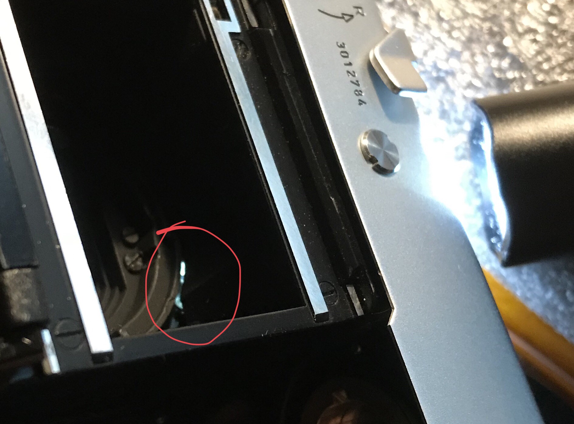

СообщениеДобавлено: 04 мар 2019, 00:44  Заголовок сообщения:
Вот, попробовал снять. Из под тубуса сверху светит. Взгляд как раз из того места, где засветка на негативе.
Камеру еще не открывал, вместо этого вычистил и смазал геликоид, а то туго ходил. Теперь на крайтоксе песня. :) Все же он лучше всех смазок, велючая Helimax.
Расчитывал заблокировать засветку именно на уровне экспонометра. Блин, хоть окошко изолентой заклеивай. :) А самое смешное, что я давно не пользуюсь замером в ролликах. :)

Сообщения: 21680
Выходит не отверстие, а щель. Но если от окошка индикатора, то там такие переломы профиля на пути света, что не похоже. Может через отверстие с кнопкой разблокировки объектива? Попробуй посветить, закрыв окно индикатора.
СообщениеДобавлено: 04 мар 2019, 01:08  Заголовок сообщения:
Кнопка не при чем. Проверил. Именно окошко экспонометра, особенно, если свечу сзади, в сторону выдвинутого объектива. А не отражается ли об внутреннюю хромированную поверхность крышки? Тогда ход лучей понятен.

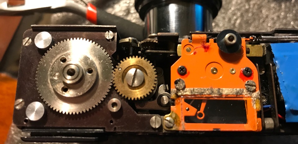

СообщениеДобавлено: 04 мар 2019, 22:54  Заголовок сообщения:
Снял. Вместо поролона чуток фигни какой-то. Вроде прибор без щелей, поэтому сейчас попробую оклеить окно пористой резиной.
Кстати, внутри у ранней версии гораздо больше отличий. Обрати внимание на шестерёнки.
B1BFB94D-3B57-47FD-BBFA-AAFEB0C403D9.jpeg [ 131.3 КБ | Просмотров: 8673 ]
СообщениеДобавлено: 05 мар 2019, 09:13  Заголовок сообщения:
Сообщения: 21680
На моем пластмассовая шестерня, на SE снова металл. Выходит так ремонтировали, что светозащиту соскоблили. Сбоку изолента с рваными краями.
