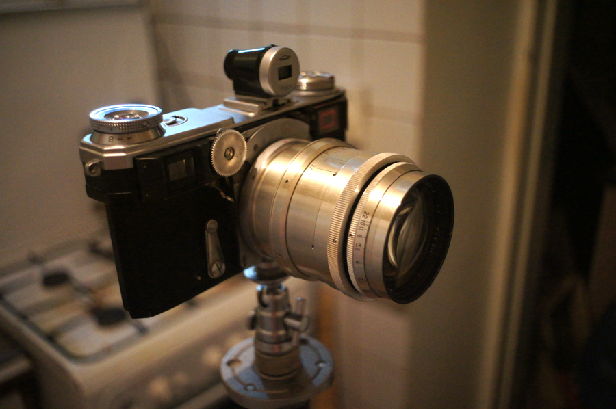

Я сделал сей апгрейд давным давно, в 2016г, но все никак руки не доходили создать для этого тему, но вот, долг ЧКД поделится сим опытом, вконце концов поборол лень.
Причиной апгрейда являлось желание использовать 85мм на любимой камере и не иметь проблем с кадрированием. На тот момент я много снимал на киев и при использовании Юпитера-9 на минимальных дистанциях с родным 85мм видоискателем, имел сильные проблемы с кадрированием - объект съемки оказывался сильно смешенным на краю кадра. Так было решено попробовать сделать на добротный КИЕВ-4а рамки на 85, а так же за компанию и на 135мм тоже. В дальнейшем я понял что для удобства нужно оставлять какую либо 1 из этих рамок, так как обе мешают в кадре.
КИЕВ-4А не является объектом поклонения как КИЕВ-2, по этому я смело взялся за дело. Для этого был выбран проверенный многочисленными съемками любимый КИЕВ-4А, важно что при необходимости можно легко снять переднюю панель и смыть рамки со стекла - т.е. изменения не являются не обратимыми.

Рамки конечно не столь удобны как на лейках, но все же вполне видимы и юзабельны в использовании. Я предпочел наклеивать их на внутренюю поверхность защитного стекла, чтобы случайно не содрать, но можно наклеивать и на внешнюю, тогда снимать лицевую панель не обязательно.
Знаю, кто то напомнит мне про то что кадр на МДФ и на бесконечности отличается - да, все верно, но рамки выглядят расплывчато и позволяют довольно точно фокусироваться и на бесконечности тоже, т.е. являются полностью функциональными.
