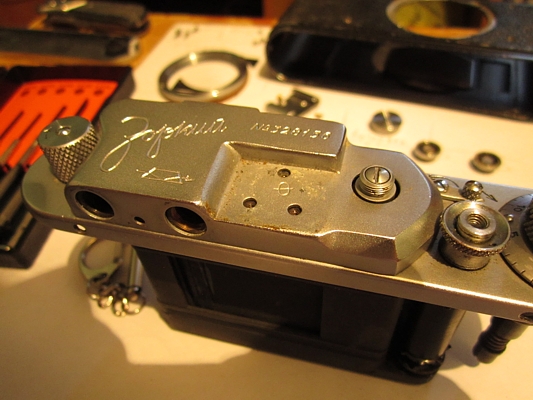

Завис на снятии щитка дальномера. Не хочет, будто посредине жирным болтом удерживается (лезвие перочинного ножа и на миллиметр в щель с корпусом не входит). Есть подозрение, что мешает защитное стекло перед клином в оправе, как его снимают?
Зорге1.jpg [ 173.32 КБ | Просмотров: 4756 ]
Снял башмак. Хочу водкой убрать "сифилис", плохих последствий не будет?
Зорге2.jpg [ 181.41 КБ | Просмотров: 4753 ]
СообщениеДобавлено: 24 янв 2019, 13:08  Заголовок сообщения:
Майзнеберг 1964г. стр.148. Клин то надо выкрутить :) Там нет защитного стекла, это и есть клин.
