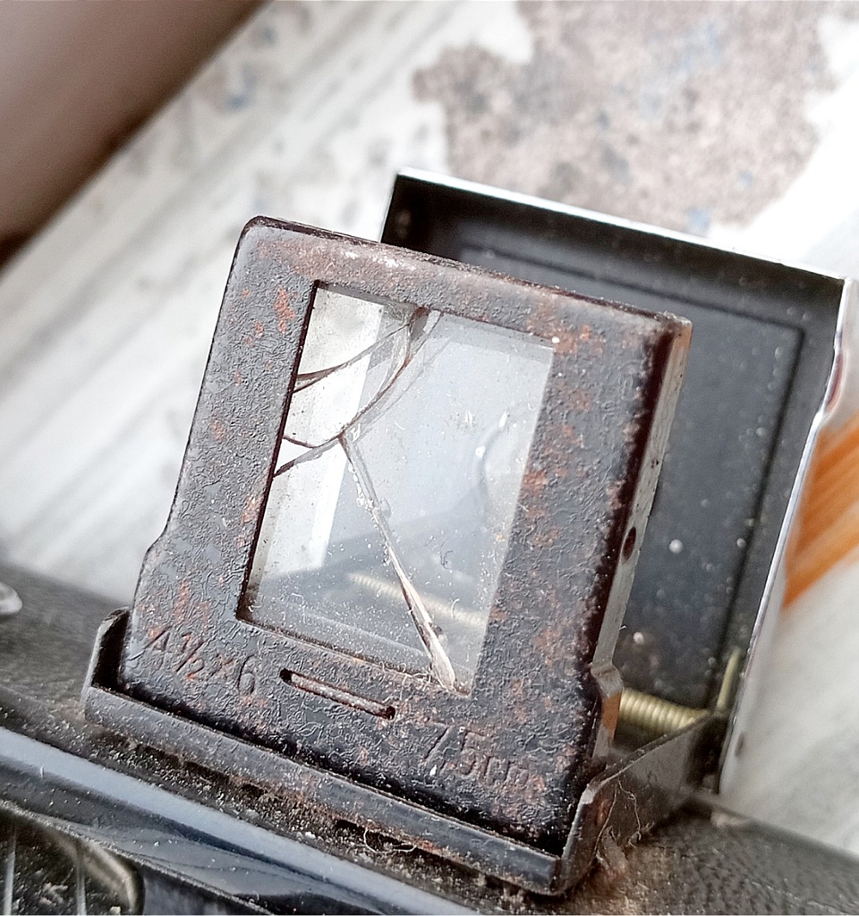

Доброго дня. Подскажите, имеется Nettar 515 номер
J11700 затвор Telma. Состояние отличное, но разбиты линзы видоискателя, обе. В принципе наводится можно, но того и гляди осколки выпадут. Возможно ли заменить линзы, какое там увеличение? Или искать донора...а может есть у кого не нужный видоискатель))? Спасибо
СообщениеДобавлено: 02 фев 2023, 10:27  Заголовок сообщения:
Я бы вынул и снимал так, без них. Видоискатель этот, по сути - рамка.
По сути это оптический видоискатель и ничто иное :) Без линз останется рамка с усеченным полем зрения, как в Смене-8М.

Линзы совсем разбиты с утраченными участками или только трещины?
Рассчитать рамочный видоискатель для вашей камеры:
Кстати, проверьте, возможно рамочный видоискатель будет близок к норме и пригодится совет Павла. У меня нет размеров, подставьте нужные, чтобы проверить размер рамки по длинной стороне "". L-расстояние меду диоптром и рамкой.
hр= L*56/75=?

Вот что имеем
IMG_20230203_153017_(960_x_1024_пиксель).jpg [ 330.85 КБ | Просмотров: 7802 ]
IMG_20230203_153028_(960_x_1024_пиксель).jpg [ 309.05 КБ | Просмотров: 7802 ]
IMG_20230203_153042_(960_x_1024_пиксель).jpg [ 282.79 КБ | Просмотров: 7802 ]
СообщениеДобавлено: 03 фев 2023, 15:01  Заголовок сообщения:
Сообщения: 1190
Я бы аккуратно склеил и обратился к мастеру по изготовлению очков. У них есть аппараты по измерению диоптрий линз, у них и линзы купить

Между диоптром и рамкой 23мм, длинная сторона рамки 17мм
Поздравляю, формула дает результат 17 мм, можно пользоваться удалив линзы как обычным рамочным видоискателем. Т.е. соответствует рекомендации Павла.
Спасибо, но по ощущениям, линза немного, но уменьшает изображение, получается что в кадре будет больше чем при кадрировании через пустую рамку. Но это даже лучше чем наоборот))
Здесь надо надо приспосабливаться, сильно зависит от положения глаза. Оптический видоискатель менее подвержен этому фактору. Проверьте границы в видоискателе на каком-нибудь объекте на плоской поверхности, установив камеру на штатив и сравнив с границами на матовом стекле, расположив последнее в кадровом окне камеры.

Да, спасибо,так и сделаю...
