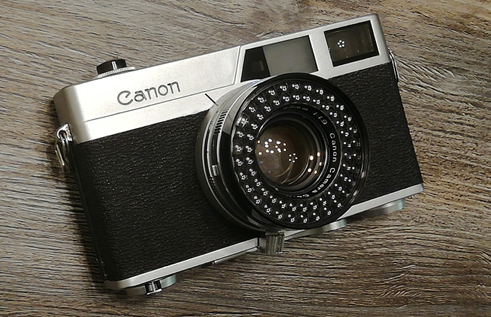

У кого был Canonet модели 61 года, с нижним курком, подскажите какие элементы используются для питания экспонометра. Спасибо.
Жить-хорошо!!!
СообщениеДобавлено: 03 мар 2019, 19:47  Заголовок сообщения:
Сообщения: 434
Откуда: Невская застава
если Вы про батарейку, то там она не нужна.
аппарат имеет встроенный селеновый элемент.
IMG_20190209_205926.jpg [ 187.15 КБ | Просмотров: 8679 ]
СообщениеДобавлено: 03 мар 2019, 20:24  Заголовок сообщения:
Сообщения: 1047
Откуда: Украина, Харьков
Спасибо, правда, не разобрался)
Жить-хорошо!!!
