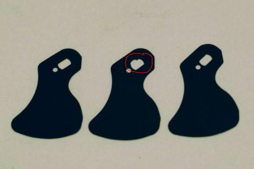

Уважаемые ЧКД!
В купленном ф-те Super Baldax обнаружилась неисправность - разбитое посадочное отверстие лепестка затвора (см. фото), в результате чего он не держится в закрытом состоянии и в затворе образуется дырка (см. др. фото). Может у кого-либо есть ненужный, разбитый и пр. аналогичный затвор из которого можно позаимствовать такой лепесток? Или может кто посоветует какие-либо другие варианты?
Комментарий к файлу: разбитое отверстие
01.jpg [ 17.45 КБ | Просмотров: 6149 ]
Комментарий к файлу: дырка в затворе
02.jpg [ 33.98 КБ | Просмотров: 6149 ]

Большое спасибо за отклик, но, к сожалению, оказалось не ОНО :(
Мой выглядит так (я попробовал на него Ваш наложить)

Сообщения: 110
Я бы посоветовал найти лист тонкой стали, наподобие той, из которой сделаны лепестки (можно найти другой ненужный лепесток) и отрезать от него кусочек, чтобы им можно было закрыть эту дырку. Приклеить его на эпокс и при сборке затвора положить сверху. Должно сработать, удачи!

по поводу куска стали - сомнительно - места там оч мало
а вот если попробовать залить эпоксидкой по мяталу - например бизоновской а потом проточить отверстие - вполне может быть - там не сильно большая утрата - вполне возможно что такой заплатки буде вполне достаточно.

Маловероятно. Эпоксидка хрупкая, разлетится после небольшого количества срабатываний, это рабочий элемент. Чтобы не разлеталась, нужно армировать стеклом или карбоном - при таких размерах, задача трудоемкая. Намного лучше ее использовать для восстановления утраченных или поврежденных деталей корпуса.
Здесь нужен креативный подход. Я думаю, утолщение в этом месте на пятую долю миллиметра роли не сыграет, хотя конечно нужно смотреть, так трудно сказать.

Я думал насчет подобного ремонта - и с помощью заплатки (вырезать из старого лезвия безопасной бритвы) и с помощью клея. Места там, действительно, очень мало, но надо будет еще раз все промерить. А один клей, без бандажа, держать, боюсь, не будет. Но можно попробовать - все равно ничего не теряю.
