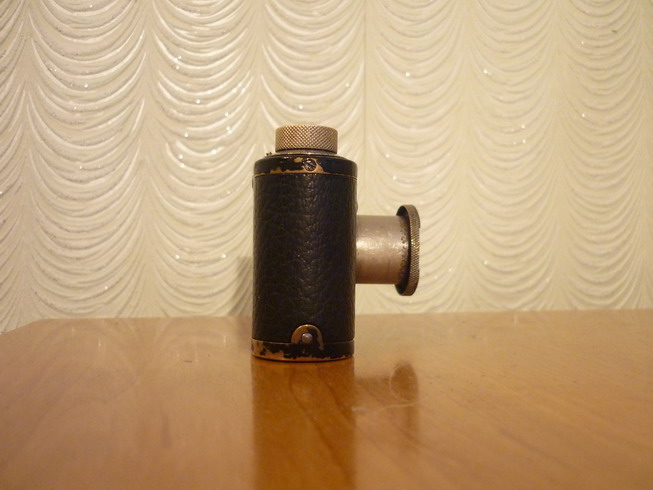

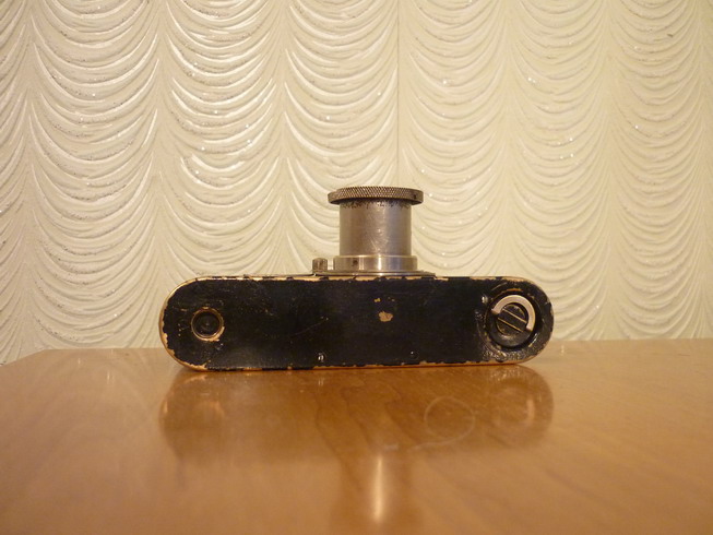

Итак первая Leica. № 7750. Год выпуска 1928. Не особо изношенная. Для начала фото в фас,профиль и так далее. Аппарат подкрашен не заводской краской, удалять ее мне не было нужно
P1130711_resize.JPG [ 93.75 КБ | Просмотров: 5917 ]
P1130712_resize.JPG [ 90.14 КБ | Просмотров: 5917 ]
P1130713_resize.JPG [ 94.74 КБ | Просмотров: 5917 ]

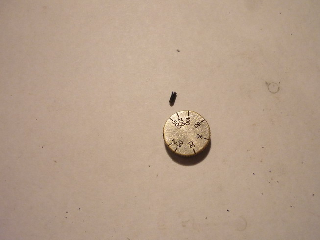

Головка выдержек, пустотелая в середине, очень умно сделано, при износе камеры и расположении поводка муфты не по центру тормозной защелки массивность головки выдержек играет очень немаловажную роль. Не буду много писать в общем не работает "В". Особенно это проявляется на первых ФЭД 2, там большая и массивная головка выдержек.
P1130618_resize.JPG [ 58.83 КБ | Просмотров: 5907 ]
P1130619_resize.JPG [ 62.11 КБ | Просмотров: 5907 ]

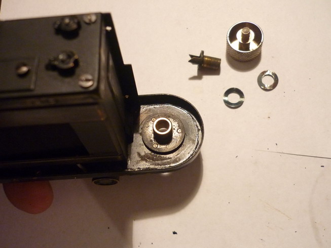

Вот такой вот узел обратной перемотки. Пружины нет, Большего диаметра головка обратной перемотки и пружинные шайбы. Узел крепится к плато на винтах.
P1130622_resize.JPG [ 72.22 КБ | Просмотров: 5907 ]
P1130624_resize.JPG [ 69.85 КБ | Просмотров: 5907 ]

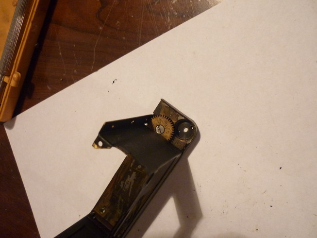

Приемный узел, все тоже самое, ну чуть отличается деталь с шестеренкой.

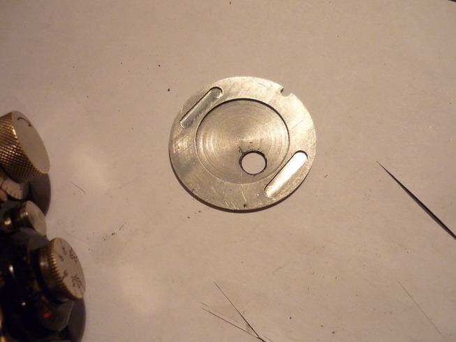

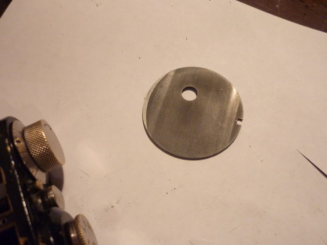

Прижимной столик. Вроде "родной", смущает то что белый и паз под винт какой то "рукодельный", как надфилем.
P1130663_resize.JPG [ 65.07 КБ | Просмотров: 5889 ]
P1130664_resize.JPG [ 70.06 КБ | Просмотров: 5889 ]

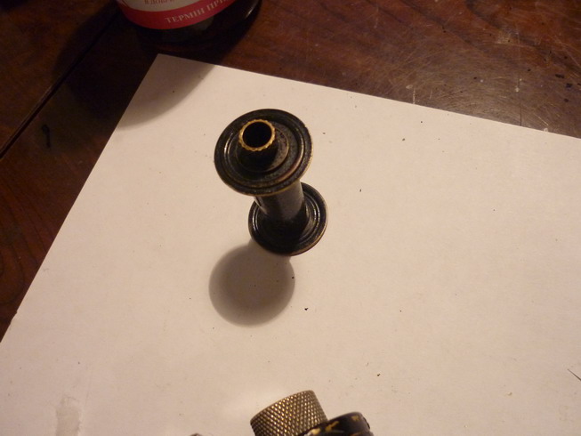

Родная катушка. Внутренняя часть не вытаскивается.
P1130665_resize.JPG [ 69.1 КБ | Просмотров: 5883 ]
P1130666_resize.JPG [ 70.48 КБ | Просмотров: 5883 ]
