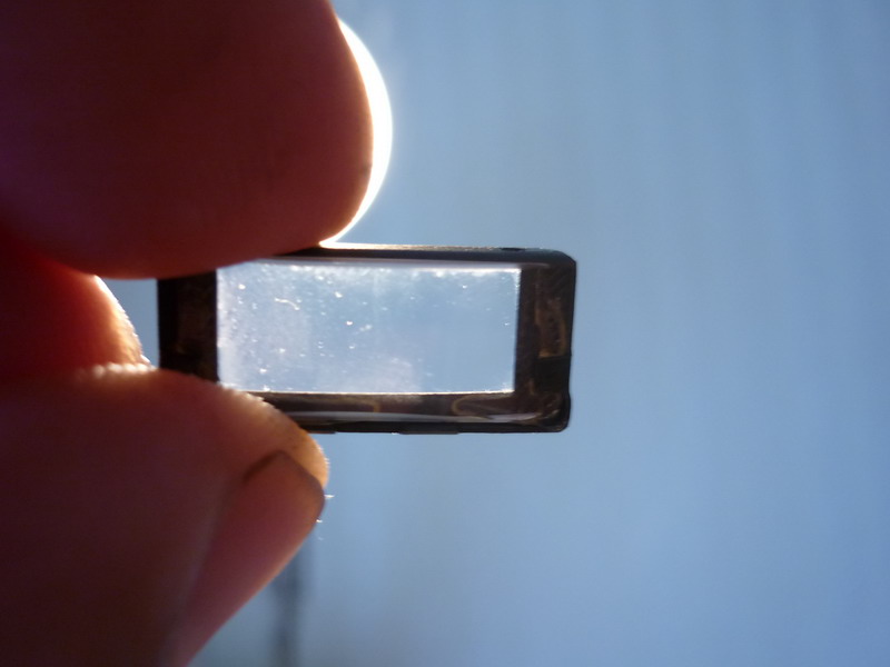

Ну-ка об этом поподробнее :) У Киева пятно куда уж четкое. Вы просто мыть не пробовали.

Снаружи все окошки мыл. Пятно четкое, но у Зоркого ВИ ярче. Когда света мало, мне легче всего Зорким наводиться. Даже легче, чем зеркалками.

СообщениеДобавлено: 15 дек 2011, 22:46  Заголовок сообщения:
Сообщения: 16630
Там 12 поверхностей, от глазка, до окошка дальномера и все такие. Правая часть вымыта. Так что наружная чистка не спасает.

Откуда: St.Petersburg
Догадываюсь))) Но разбирать не стану))) Если только соберусь нашему мастеру на Броницкую отнести
Чтобы почистить нужно полностью разбирать камеру, снимать затвор и переднюю панель.
