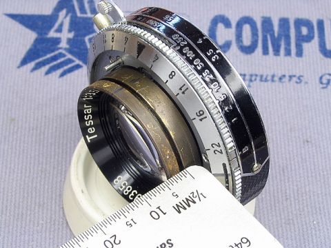

Что интересно, при юстировке объектива пришлось добавлять колечко 1 мм, хотя под затвором были три прокладки, две бумажные и одна алюминиевая, суммарной толщиной 0,3мм. Бесконечность получалась при далеко выкрученной передней линзе, и еще набрел в сети на ремонт похожей камеры, так там на фото зазор в 1 мм показан при установке передней линзы. Чего-то меня берет сомнение в правильности этого .
Картинку нашел у себя в компе, когда-то закачал по ссылке ЧКД,
А сайт этот
file:///D:/%D0%A4%D0%BE%D1%82%D0%
BE%D1%82%D0%B5%D1%85%D0%BD%D
0%B8%D0%BA%D0%B0/%D1%80%D0%B0%D0%B7%D
0%BD%D0%BE%D0%B5/rpnchbck/zeiss%20ikonta%20opton.html
IMG_1799a.jpg [ 39.89 КБ | Просмотров: 6715 ]
