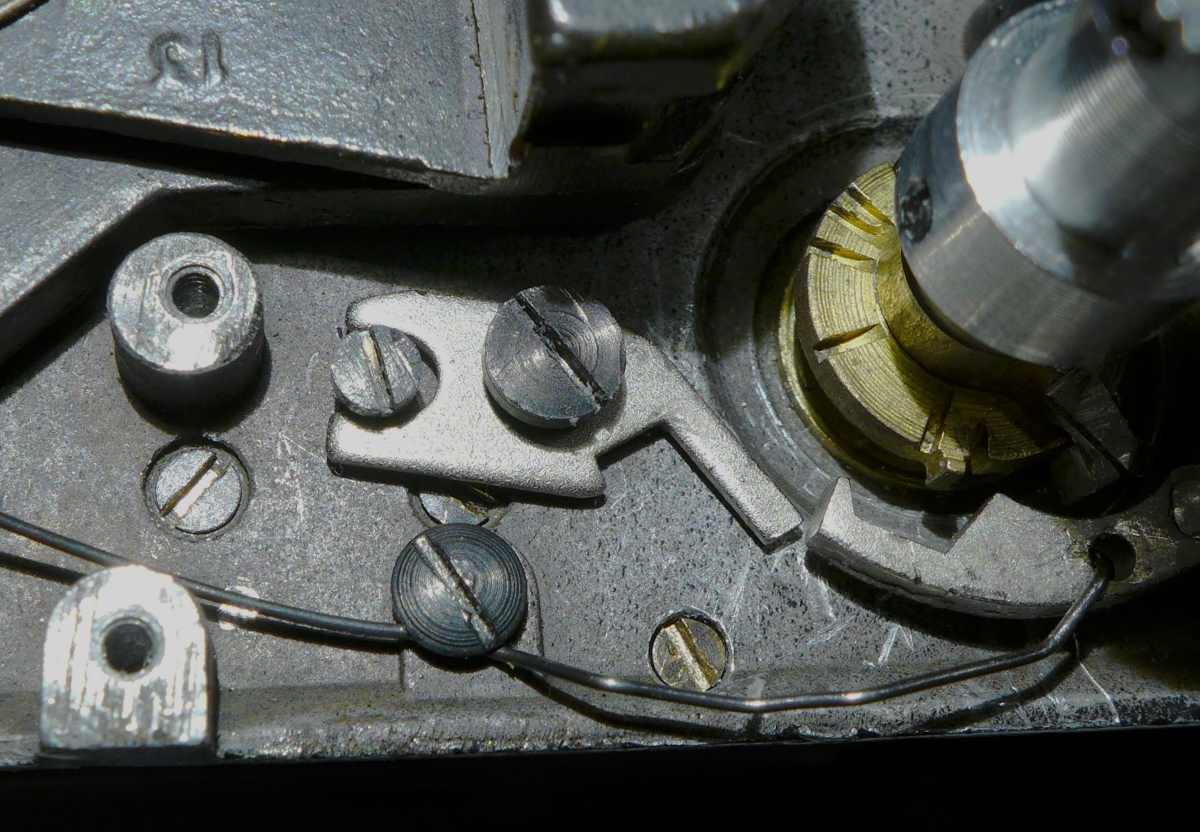

Просмотрел три страницы темы - ни одно изображение не открывается. Надо установить механизм замедления. (ФЭД-5В) В repair_manual на стр 15 рис. 9 есть деталь 51 называется рычаг. :) Хотелось бы увидеть как нужно (можно) на его надеть пружинку!

ФЭД - 5
L1110607 — копия.JPG [ 96.79 КБ | Просмотров: 5854 ]
СообщениеДобавлено: 05 май 2024, 07:39  Заголовок сообщения:
Сообщения: 16652
Пд действием пружины рычаг должен быть постоянно в блокировочном положении.
P1060966_новый размер.JPG [ 205.48 КБ | Просмотров: 5799 ]
СообщениеДобавлено: 05 май 2024, 10:22  Заголовок сообщения:
Сообщения: 1231
Откуда: Литва
Понятно, спасибо!
