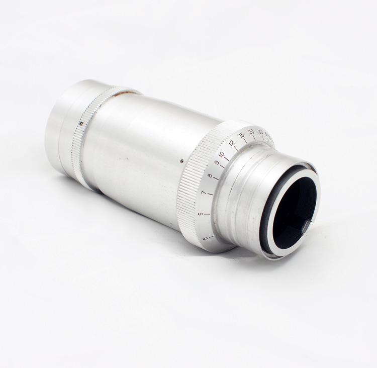

Здравствуйте, дорогие ЧКД! Стал счастливым обладателем вот такого экземпляра Юпитер 11. Пробовал искать сам, от какого байонета этот экземпляр, но не нашёл. У меня вообще такое чувство, что ему чего-то не хватает...
jupiter_11_2.jpg [ 62.43 КБ | Просмотров: 18909 ]
jupiter_11.jpg [ 51.95 КБ | Просмотров: 18909 ]

Киносъемочный
http://baraholka.onliner.by/viewtopic.php?t=2772882

Да видел такой и на Аукро знакомый продавец выкладывал. Что делать с ним непонятно.
Мне в эти выходные впервые попался Юпитер -11 черный, не самоделка. Год выпуска 1970.
Сделал фото телефоном, качество не радует, разве что только для подтверждения факта существования.

svk, спасибо. Наверное, шансов переделать его под фото никаких?

Может повезет купить "задешево" Юпитер 11 с поврежденными стеклами и переставить блок линз, но нужно для начала этот блок выкрутить и посмотреть не отличается ли он от типового. Искать донор Ю-11 нужно этого же завода и близкий по году выпуска .

Ага, понял. Попробуем, если попадётся. На худой конец сделаю из него солонку :hihi:

Не стоит возиться, разве только линзоблок использовать, как Юрий советует.
Я устанавливал дальномерный Ю-11 на 8 мм кинокамеру Экран. По моим чертежам выточили специальный адаптер, а у Ю-11 я спилил(без разборки) втулку-толкатель дальномера.
Этот изуродованный Ю-11 до сих пор хранится.

видел на беззеркалки есть переходник универсальный, можно попробовать его приспособить...
Как зовётся сие чудо?

http://gfotostore.ru/catalog/view/152.html

я бы с NEXом попробовал этот объектив... только за переходник цену заломили... он от 700 до 1200рублей в основном стоит

У тёти на полке стоит Ю-11 резьбовой, "сломаный" (нет болтика, фиксирующего диафрагму с её кольцом). Я пару раз откручивал хвостовик от части с линзами. Можно ли найти Киевский хвостовик и прикрутить к нему "передок", или только специальные Ю-11 позволяют эту процедуру?
Под хвостовиком понимаю длинную трубу со шкалой.

Объективы эти разные.Приведите свой Ю-11 М39 в порядок и продайте. Затем купите Ю-11 для ф/а Киев, он дешевле.
На мой взгляд это самое разумное решение.

я зеркальный Ю11/М39 ставлю на Некс через 300рублевый китайский переходник и среднее макрокольцо м39 :)

Как думаете, от чего объектив из этого лота? http://molotok.ru/retro-fotoprinadlezhn ... 33086.html
Киносъемочный? На вид, узел фокусировки отсутствует вообще.
