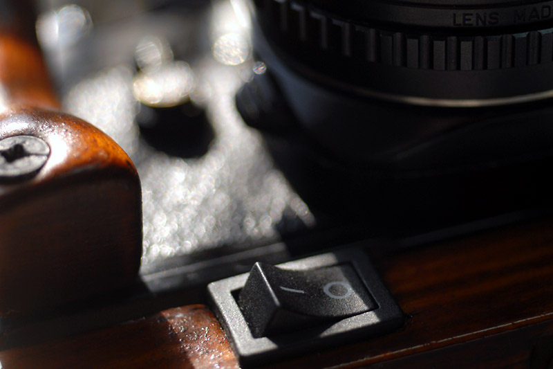

СообщениеДобавлено: 01 сен 2011, 05:28  Заголовок сообщения: Pentax, питание. Ищу варианты.
Зарегистрирован: 25 дек 2008, 09:48
Сообщения: 165
Вот такая хрень получилась, но зато ф/а не пострадал, ни одного нового отверстия...
AAA_0983.jpg [ 84.52 КБ | Просмотров: 5719 ]
СообщениеДобавлено: 01 сен 2011, 08:56  Заголовок сообщения: Pentax, питание. Ищу варианты.
Сообщения: 3027
Откуда: г.Николаев ул.Южная
Ничего не понятно. Фото более развернутое можно? Да и что куда крепиться и.т.д.
СообщениеДобавлено: 01 сен 2011, 11:16  Заголовок сообщения: Pentax, питание. Ищу варианты.
Сообщения: 165
Провода понятно где. батарейки там где им и положено быть. между батарейками изолятор и контакты проводов с обеих сторон изолятора. Крышка отсека батареек хранится отдельно от ф/а, но можно и в деревяшке, что б не потерялась...
Можно все сделать аккуратнее, но и так сойдет...
Единственный минус - могут быть проблемы в аэропорту )))
AAA_1044.1.jpg [ 41.92 КБ | Просмотров: 5689 ]
