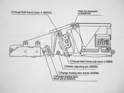

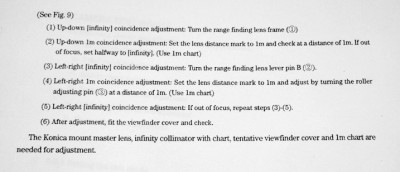

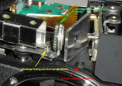

СообщениеДобавлено: 02 апр 2022, 07:52  Заголовок сообщения:
edb0 писал(а):
В том и дело, что дальномер настраивается точно, но изображение по вертикали не совпадает.
Призму тоже можно попробовать на место вернуть. Благодарю за ответы.
Настройка дальномера включает в себя и совмещение по вертикали.
ВОТ,как ЭТО делеатся :
HEXARRF_alignment_text.jpg [ 82.83 КБ | Просмотров: 5882 ]
HEXARRF_alignment.jpg [ 128.09 КБ | Просмотров: 5882 ]
Hexar 2.JPG [ 238.85 КБ | Просмотров: 5882 ]

Сообщения: 552
Благодарю за информативные картинки, но в том ролике, что приводил, выполняется аналогичное действо. Проблема в том, что колесиком на бесконечности невозможно сделать так чтобы расхождение по вертикали отсутствовало бы. Расхождение по вертикали немного меняется, но выставить совпадение картинок невозможно, в этом проблема конкретно моей камеры. Изучу склейки и напишу по результатам. Еще раз спасибо за интерес к моей проблеме.
