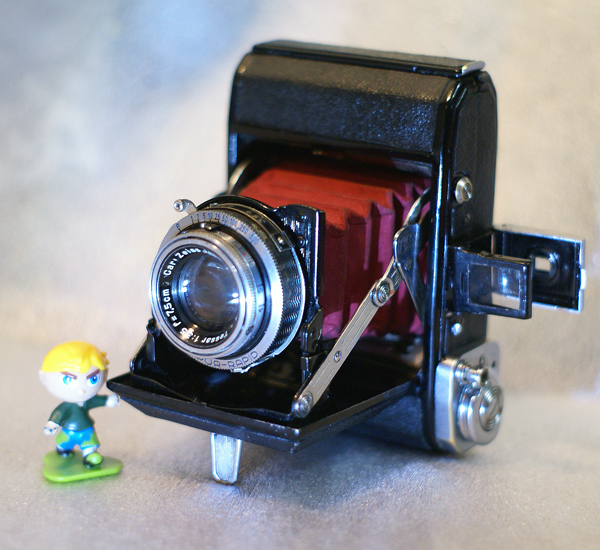

Пришлось , а вернее захотелось сделать камеру рабочей заменить шкуру, найти видоискатель покрасить.
При проверке меха оказалось, что он имеет , агромадную заплату, плюс еще несколько дырок.
Думал буду делать мех. Начал поиски видоискателя. Повезло, на Аукро попался корпус такой-же камеры без объектива и затвора., бывший владелец тоже реставрировал, заменил мех и шкуру.
Я применил и мех и видоискатель , поставив их на свою камеру. Попутно выточил колечко для красного окошка, заменил стеклышко.
Красил акриловой автомобильной краской (балончик ), шкурку вырезал из черного старого дерматина, найденного на чердаке(пригодился, хорошо что не выкинули), клеил на двухсторонний скотч.
Камера отюстирована и готова к съемке.
Для сравнения с габаритами этой маленькой 6х4,5 Цейс Иконты, поставил рядом Минольту.

СообщениеДобавлено: 06 дек 2011, 01:49  Заголовок сообщения:
Magister Kodak Retina
Сообщения: 2189
Замечательный аппарат! Мои поздравления! Не дали умереть камере!

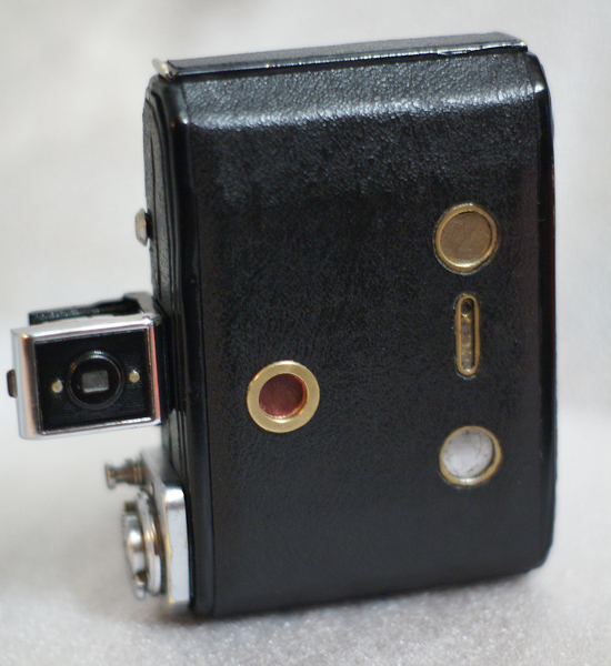

Спасибо . Третье окошко было сделано прежним владельцем, и правильно. Перемотка на следующий кадр в камере идет справа налево, нумерация кадров оказывается вверху, поэтому нижние окошки я заклеил внутри, оставив одно окно вверху.

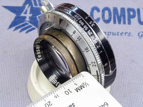

Что интересно, при юстировке объектива пришлось добавлять колечко 1 мм, хотя под затвором были три прокладки, две бумажные и одна алюминиевая, суммарной толщиной 0,3мм. Бесконечность получалась при далеко выкрученной передней линзе, и еще набрел в сети на ремонт похожей камеры, так там на фото зазор в 1 мм показан при установке передней линзы. Чего-то меня берет сомнение в правильности этого .
Картинку нашел у себя в компе, когда-то закачал по ссылке ЧКД,
А сайт этот
file:///D:/%D0%A4%D0%BE%D1%82%D0%
BE%D1%82%D0%B5%D1%85%D0%BD%D
0%B8%D0%BA%D0%B0/%D1%80%D0%B0%D0%B7%D
0%BD%D0%BE%D0%B5/rpnchbck/zeiss%20ikonta%20opton.html
IMG_1799a.jpg [ 39.89 КБ | Просмотров: 6780 ]
СообщениеДобавлено: 06 дек 2011, 03:38  Заголовок сообщения:
Сообщения: 21731
Я бы не делал. Там и заслонка есть.
Просто в то время не было разметки на этот формат. Поэтому в основе разметка под 6х9. Сначала устанавливаем цифру в первом по ходу окошке, щелк. Потом эту же цифру во втором окошке, щелк.
СообщениеДобавлено: 06 дек 2011, 03:47  Заголовок сообщения:
Сообщения: 4455
Откуда: Украина
Не получалось, на ракорде цифры под 4,5 и 9 идут внизу, а мне нужно было вверху. В старых пленках была только одна разметка под 6х9, и располагалась внизу при перемотке слева на право.
А у меня справа налево. Потом у других аппаратах их вверху и ставили, то что читать кадры можно было поочередно в двух окошках я знаю.
СообщениеДобавлено: 06 дек 2011, 03:52  Заголовок сообщения:
Сообщения: 21731
Ты не прав, на ракорде по центру 6х6, а 4.5х6 и 6х9 по противоположенным краям.
Спокойной ночи :beer:
СообщениеДобавлено: 06 дек 2011, 04:06  Заголовок сообщения:
Сообщения: 4455
Откуда: Украина
Да, я не прав с окошками, извини :) :beer:
Не разобрался, вернее не открывались те окошки внизу, Погнутая пластинка была, а высверливать заклепки не хотелось.

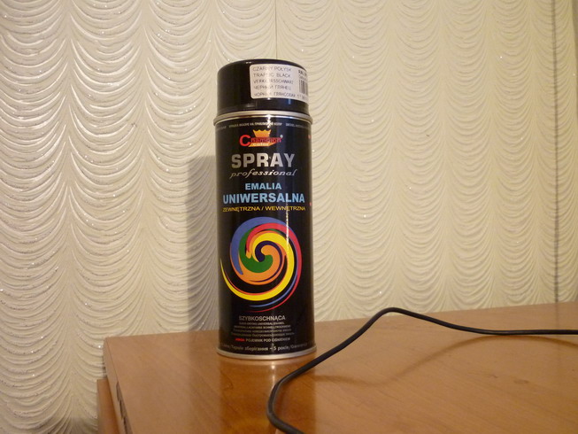

serg-k3 писал(а):
Красил акриловой автомобильной краской (балончик ).
Если не затруднит, уточните что за краска такая, название, цена, и фото как выглядит баллончик.
Грунтом не покрывали? Как держится краска?
А то у меня есть опыт печальный, купил баллончик, задуваю, вроде все ОК, но проходит время и краска как резинка, ногтем снять можно.
СообщениеДобавлено: 06 дек 2011, 12:06  Заголовок сообщения:
Сообщения: 16650
Они все такие. Заводские тоже сыпятся.Видимо малая площадь поверхности, поэтому и скалываются. Можно еще и New Ton.
Я этой крашу.
P1130386_resize.JPG [ 102.58 КБ | Просмотров: 6677 ]

СообщениеДобавлено: 06 дек 2011, 15:00  Заголовок сообщения:
Сообщения: 4455
Откуда: Украина
Крейсер писал(а):
Красил этой краской. Ну держится как описывал Юра, Не плохо и не хорошо. Не грунтовал.
Пока клеил шкурку, юстировал и пр. успел в нескольких местах поцарапать, подкрасил. :)
