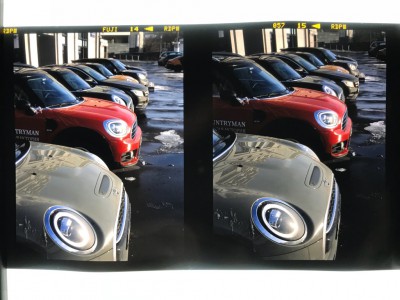

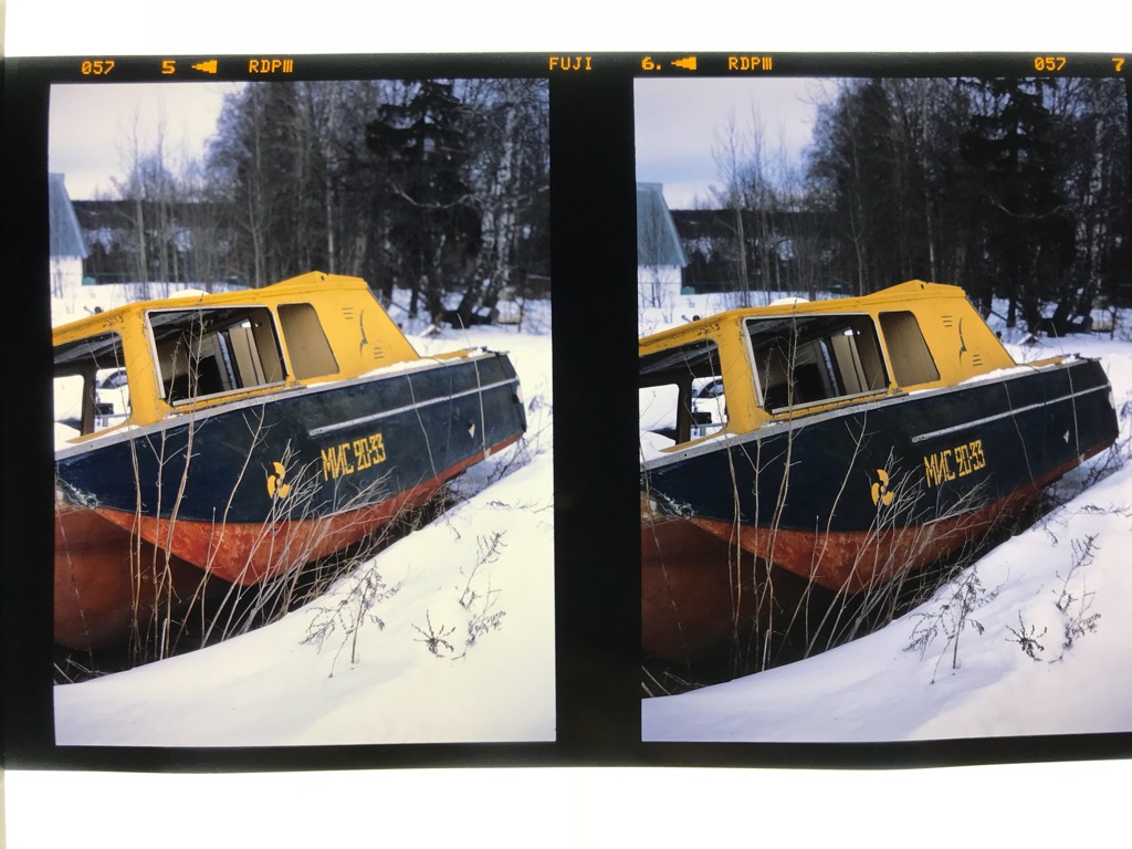

Интересный эксперимент провел. Итак, есть гипотеза, что все наши фотодиодики не могут на высоких скоростях реально измерить что-либо путное либо оно слабо коррелирует с реальной экспозицией пленки. Я решил проверить это самым правдивым и чувствительным способом - на слайде.
Итак, есть Фуджи GS645. Замер приборчиком показывает заторможенные 500 и 250. По прибору они равняются 300 и 150. Мне нужно перед отпуском понять, как все же снимать этой камерой - по номиналу или с поправкой. Я делаю тест с брекетингом. Один кадр, считая, что у меня 500, второй - что у меня 300. То есть выдержку не трогаю, а уменьшаю диафрагму на 2/3. Если у меня 300, а не 500, это уменьшение диафрагмы скомпенсирует увеличение времени открытого затвора. Отснял. Проявил в самом крутом месте - в Dpartphoto и вот результат. Кадры снятые, как 500 выглядят намного лучше, экспонированы идеально. Специально снял вам айфоном пары на просмотровом столе, чтобы видно было в сравнении.
Обратите внимание на асфальт в тени и крыло красного Мини, на цвет снега (в оригинале он чисто белый, а не желтоватый) и днище катера. Что посветлее - снято исходя из допущения, что у меня с камерой все норм, что темнее и синее - руководствуясь показаниями прибора.
Мда, смотрю картинка с айфона вообще показывает фигню всякую. В общем, поверьте на слово, те что слева - сильно лучше. Вывод: зря я поверил прибору. Но что же тогда он показывает?

СообщениеДобавлено: 13 мар 2019, 09:15  Заголовок сообщения:
Сообщения: 21614
То, о чем мы здесь давно рассуждаем-полное время открытия затвора к которому надо учитывать КПД для уточнения полезного времени, т.е. выдержки.

Это понятно, но в теории. Практический эксперимент. Я нивелирую неравномерности засветки матовым стеклом перед объективом и проверяю работу затвора на полностью открытой и максимально закрытой (при которой еще есть сигнал) диафрагме. Если следовать логике диаграмм выше, закрытая диафрагма обрезает стадии открытия-закрытия и измеренный сигнал должен быть короче. А он в моих измерениях практически совпадает. Одно из двух - или затвор открывается-закрывается мгновенно или этот метод имеет много особенностей, нам неизвестных, которые влияют на результат и тогда ну его нафиг. Например, реагирует только на полностью открытый затвор и игнорит стадии открытия-закрытия. Но как это может быть, я не представляю. От яркости явно не зависит. Закрытая диафрагма тогда бы не работала.
СообщениеДобавлено: 13 мар 2019, 10:28  Заголовок сообщения:
Сообщения: 21614
Ты не учитываешь расположение лепестков затвора. Диафрагма не может "обрезать стадии открытия и закрытия", так как находится в оптической системе. Затвор начал открываться-свет поступает независимо от значения диафрагмы до самого закрытия затвора. Но, учитывая центральное положение затвора, на стадии открытия-закрытия изменяется количество проходящего света, зависящее от КПД затвора.
Вот если бы снять оба линзоблока, то твоя теория, когда диафрагма обрезает, работала бы. В этом случае величина выдержки менялась бы в зависимости от значения диафрагмы. Кстати, я один Compur 1937 г тестировал без стекол, но на открытой диафрагме. Поэтому нет сравнения.
Все, вышесказанное, лишь мое толкование :) Надеюсь, что однажды в клубе объявятся знающие оптику люди и все расставят по полочкам.
