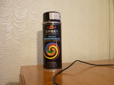

Если не затруднит, уточните что за краска такая, название, цена, и фото как выглядит баллончик.
Грунтом не покрывали? Как держится краска?
А то у меня есть опыт печальный, купил баллончик, задуваю, вроде все ОК, но проходит время и краска как резинка, ногтем снять можно.

Они все такие. Заводские тоже сыпятся.Видимо малая площадь поверхности, поэтому и скалываются. Можно еще и New Ton.
Я этой крашу.
Я этой крашу.
Юрий, у меня такая, красил её ребра Nikon FM-2n, для полки пойдет, для съемок полезла сразу.

Еще и как слезет, вы думаете никто не обезжиривает и не грунтует? Толку мало.Тем более что эти краски якобы грунта не требуют.

Я же и говорю, что слазит. Нужно еще краску покупать в магазине, чтобы не перемерзала, хотя где там она хранилась или хранится, неизвестно

Красил этой краской. Ну держится как описывал Юра, Не плохо и не хорошо. Не грунтовал.
Пока клеил шкурку, юстировал и пр. успел в нескольких местах поцарапать, подкрасил. :)
