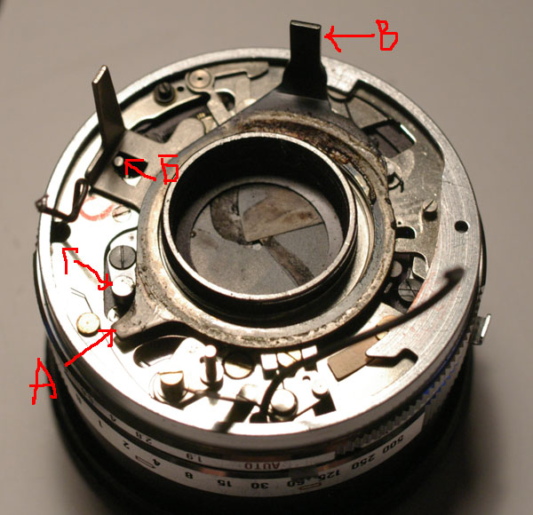

После этого я вставил плёнку и через день-два кадре на 10том заметил, что как-то не так он щёлкает. Посмотрел - да, затвор не открывается. Снял опять верхнюю крышку, посмотрел, снял нижнюю, посмотрел, пощёлкал... Ничего не понял, понёс в мастерскую на Полтавский Шлях (лучшую, если не единственную, из общедоступных в Харькове, насколько я знаю конечно). Мастер взял на “диагностику”, но ничего не обещал, потом сказал что лезть глубоко, может быть дорого, ну а через 3 дня вернул в первоначальном состоянии (деньги взял только за диагностику), сказал что не получилось, а “червяк выводить из зацепления” не захотел ни он ни товарищ его. К тому моменту я принёс ему схемку разборки QL17 GIII, он схемку оставил, но только посоветовал найти какого-то иногда-пьющего дядьку на фото рынке.

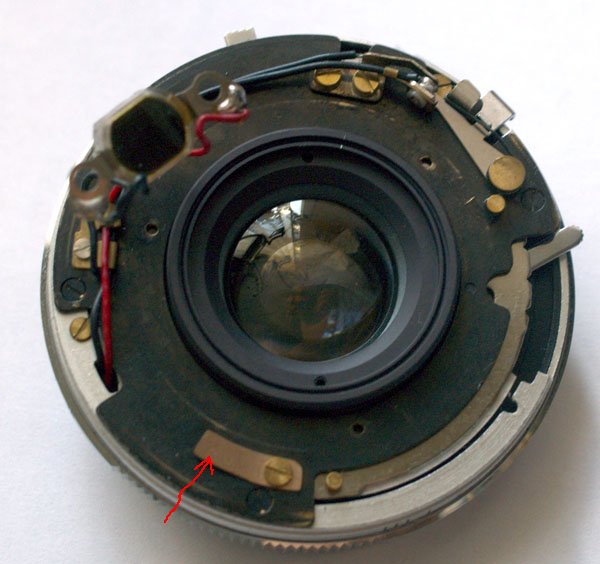

Вооружившись отвёрткой я решил что терять нечего и полез сам. Спокойно и методично открутил всё что смог вплоть до механизмов замедлителя и автоспуска. Здравый смысл подсказывал туда не лезть, но больше ничего не откручивалось. С 12 до 2х ночи я безуспешно пробовал собрать замедлитель (на картинке- “Б”), так чтоб все пружинки и шестерёнки стояли правильно. К 4м утра собрал не совсем правильно, чтоб хотябы не забыть что к чему. На следующий день (если б ложку да к обеду...) нашёл упомянутую статью Евгения, приободрился следующим абзацем:
Блок объектива с затвором вынимается из опорной площадки, но для этого нужно открутить задний блок линз и фиксирующее кольцо, которое глубоко утоплено. И кольцо и резьба на корпусе объектива алюминиевые и на моей камере они закисли, простым пинцетом было не взять. Я изготовил специнструмент - нашел на барахолке трубу подходящего диаметра и срезал пару миллиметров с торца, оставив 2 "уса".
Блок объектива мне тоже с площадки снять не удалось. Изготовление специнстумента отложил на после-Нового-Года. Радовало что не одинок в этой вселенной.
Специнстумент получился не сильно удачным (из тонкостенной алюминиевой трубы), но после очередной попытки открутил проблемную гайку банальным пинцетом хитро зажатым в тиски. Написал Евгению, он оперативно и понятно помог решить основную проблему - взвести затвор, за что ему конечно же огромное спасибо. Со сборкой механизма задержки помочь было сложней. И всё-таки при помощи петельки из нитки всё-таки получилось собрать этот микро-пазл, поставить всё как надо и зацепить пружинки и шестерёнки. Затвор работал как надо. Казалось теперь всё сделано, осталось собрать, подклеить обшивку и будет как новый. Только к сожалению шкалу объектива я тоже расфиксировал (о всяких там метках и не догадывался), поэтому нужно было ещё его юстировать. Как оказалось - не только.
Я таки потерял шарик(около 1-1.5мм) о котором Евгений говорит в самом конце. Даже и не заметил. Назначение его для меня было загадкой до тех пор пока не понял, что в собранном виде экспонометр не работает (режим auto). Оказывается ток бегает там как-то совсем загадочно между одним проводом и корпусом (на многих винтах пластмассовые шайбы явно не просто так), в том числе и по шарику. Пришлось изготовить. Сначала из капли олова - на наждаке подравнял, но быстро стёрся - потом сделал из кусочка медной проволоки (тоже на наждаке напильником). В конце концов заносил плёнку проявляться на Полтавский Шлях, поговорил с Мастером, попросил шарик и винтик, нашлись, подарил. Дополнительный винтик от верхней крышки пришлось позаимствовать для отверстия немного меньшего диаметра, после того как я случайно сорвал резьбу в алюминиевой стойке корпуса прикручивая крышку дальномера.
Разбираясь с электричеством решил заодно проблему батарейки. У меня стоял конечно элемент 625U. Простейшая электрическая схема экспонометра намекала на то что всякие там стабилизаторы отсутствуют и подтверждала неадекватность слишком высоких значений диафрагмы предлагаемых при высокой освещённости. Ну скажем в солнечный день показания расходились с другими экспонометрами на 1.5 - 2 ступени. А при комнатном освещении - всё более менее. РЦ-53 и найти сложно здесь и дороговато, если по цене барахолки дальномера. Не спорю, надо попробовать как нибудь, когда с остальным разберусь. Обратил внимание на наличие под верхней крышкой аппарата подстроечного сопротивления, прям на самом стрелочном индикаторе/экспонометре. Неплохо с задачей своей справляется. Позволяет вполне добиться +/- 0.5ступени по сравнению с ТТЛ зеркалкой.
Ещё до этих тонкостей с экспонометром как-то выяснилось что не работает счётчик кадров. Хотя после покупки работал. В первых, всё-таки несколько нервных, попытках сборки-разборки я конечно его повредил. Рычаг сброса конечно погнул. Опять-таки помогла статья, пространственное воображение и фантазия на тему того как оно должно работать.
Оказалось что автоспуск тут тоже довольно капризный. То есть не сам автоспуск, а механизм его блокировки в зависимости от положения синхроконтакта (не совсем понимаю зачем, т.к. вспышками толком не пользовался вообще). Рычажок переключения синхронизации болтается довольно свободно и если невнимательно взвести автоспуск в промежуточном положении или запустить его, при неправильном положении рычажка, то появятся неправильные усилия в механизме, автоспуска и спуска затвора что может привести к его перекосу и заклиниванию во взведённом положении. Что собственно я и получил. Но чтоб понять в чём дело именно пришлось всё снова разобрать, теперь уже до лепестков затвора. И собрать. Заодно устранил появившееся ощущение затирания, при наводке на резкость. Когда поначалу пытался открутить злополучную гайку (снять блок объектива с площадки) немного погнул крепления внутренней бленды. Так что пришлось подровнять.
На тестовой плёнке прояснилось, что в этот раз я неправильно установил блок объектива на площадке с остальным механизмом, хотя процесс подробно описан Евгением в статье. Точнее неправильно расположил рычаг установки диафрагмы ("Б" на соответствуюющей картинке в статье). В результате ра режиме "auto" диафрагма оставалась открытой вне зависимости от стрелки экспонометра. Снова разборка-сборка с отклеиванием/наклеиванием обшивки.

В своей саге я забыл сказать в чём собственно была проблема. Насколько я понял - самопроизвольно открутился винтик рычага обозначеного здесь как "Г". Рычаг соответственно слетел со шлицов и затвор не взводился. Так что да, замедлитель разбирал совершенно зря. А автоспуск и не разбирал вообще, но вот всё вокруг... Все эти колечки...
