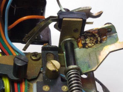

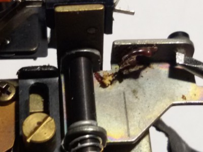

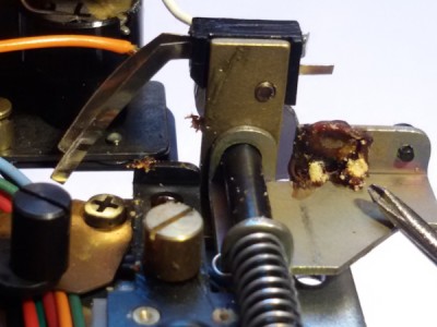

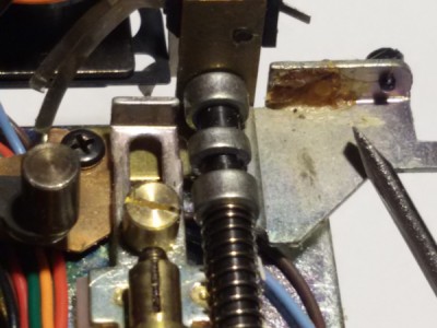

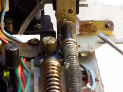

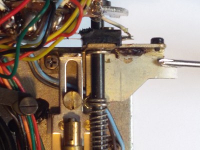

в ремонте может выглядеть несколько иначе.
вот пара примеров из архива
001.JPG [ 224.89 КБ | Просмотров: 5145 ]
002.JPG [ 216.34 КБ | Просмотров: 5145 ]
003.JPG [ 205.38 КБ | Просмотров: 5145 ]
004.JPG [ 191.11 КБ | Просмотров: 5145 ]
005.JPG [ 222.54 КБ | Просмотров: 5145 ]
006.JPG [ 232.89 КБ | Просмотров: 5145 ]
значит разбирали всю...
СообщениеДобавлено: 29 янв 2023, 14:51  Заголовок сообщения:
Сообщения: 5734
да, камеры приходили на полное техническое обслуживание.
нет, для замены Pad только разполовинить.
если захочется поменять на геликоиде смазку (а тебе захочется), то нужно распаивать
геморно конечно, но раз уж вскрыл...
