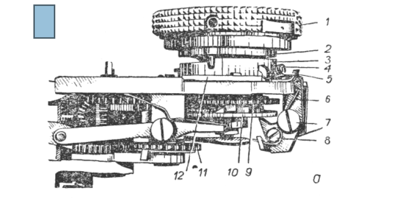

Есть такой грешок у моего Киева-4а: иногда, после спуска затвора, он не даёт взвести себя снова. Помогает повторное нажатие на кнопку, но по невнимательности, она может запасть и расцепить транспортировку-взвод.
Чего это симптом?
СообщениеДобавлено: 23 май 2025, 15:33  Заголовок сообщения:
Сообщения: 16628
Чего это симптом?
Это не симптом, это мелкая неисправность. Нужно почистить рычажки и проверить натяжение пружинки в узле изображенном в книге Майзенберга рис 319 а. Хорошо бы это сделать для всех деталей под номерами 1-12. Разбирать не нужно, просто аккуратно промыть со шприца 5мл под напором, бензином, через иглу. Если потребуется то и кисточкой для акварельных красок.
Где то в книге Майзенберга, возможно там же где и рисунок, это все описано. Читайте, разбирайтесь.

Есть такой грех за "Киевом". Заводная головка не зафиксировалась после спуска затвора. Ослабла пружина, загустела смазка или не до конца был взведён затвор. Спуск сработает, но снова взвести затвор не получится. После взвода затвора всегда проверяю обратным вращением маховика взвода - он должен чётко зафиксироваться. Ещё может быть такой момент: сбилась настройка собачки 6.277.000 обратного хода. Затвор взводится не до конца. Разобрать, отрегулировать.
Да, правильно заметил Юрий Олегович: мелкая неисправность.

А как лить туда бензин не разбирая? Если головку взвода попробовать отвинтить, мне этот узел откроется?

Я же все написал, место указал, а Вам непонятно. Берете шприц и сняв затвор эти места струей промываете. Можно и не снимая затвор, но тут так нужно продумать и делать аккуратно, чтобы на никуда больше не попало, особенно на призму и линзы дальномера иначе дальномеру конец, могут даже линзы отклеиться и краска с призмы облезть. Потом мороки много.

Узел механизма взвода в головке без разборки не промыть. Затвор вынимать не надо, надо только снять маховик взвода и верхнюю крышку. Снова поставить маховик взвода, несколько раз взвести и спустить затвор и неисправность будет понятна.

Причем тут узел механизма взвода? Там же указан рисунок и перечислены номера деталей, ничего разбирать не нужно. Детали 4-12.
6677к764.png [ 97.88 КБ | Просмотров: 4839 ]
Всё верно. Я, под "разборкой", понимал только снятие верхней крышки. Без снятия маховика крышку не снять.
