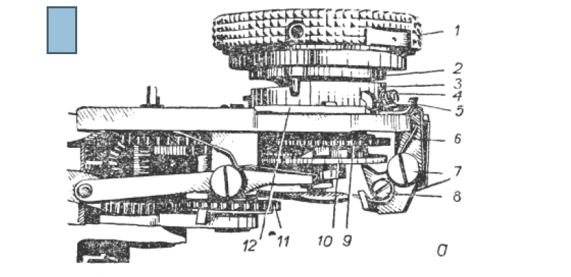

Есть такой грешок у моего Киева-4а: иногда, после спуска затвора, он не даёт взвести себя снова. Помогает повторное нажатие на кнопку, но по невнимательности, она может запасть и расцепить транспортировку-взвод.

Сообщения: 16646
Чего это симптом?
Это не симптом, это мелкая неисправность. Нужно почистить рычажки и проверить натяжение пружинки в узле изображенном в книге Майзенберга рис 319 а. Хорошо бы это сделать для всех деталей под номерами 1-12. Разбирать не нужно, просто аккуратно промыть со шприца 5мл под напором, бензином, через иглу. Если потребуется то и кисточкой для акварельных красок.
Где то в книге Майзенберга, возможно там же где и рисунок, это все описано. Читайте, разбирайтесь.
Шприц 5 мл(не 10 мл и не 2 мл) дает самый оптимальный объем напор бензина при промывке. Но нельзя использовать шприц с резиновым поршнем, он раскиснет, только с пластиковым.

Сообщения: 1722
Чего это симптом?
Есть такой грех за "Киевом". Заводная головка не зафиксировалась после спуска затвора. Ослабла пружина, загустела смазка или не до конца был взведён затвор. Спуск сработает, но снова взвести затвор не получится. После взвода затвора всегда проверяю обратным вращением маховика взвода - он должен чётко зафиксироваться. Ещё может быть такой момент: сбилась настройка собачки 6.277.000 обратного хода. Затвор взводится не до конца. Разобрать, отрегулировать.

Сообщения: 16646
Причем тут узел механизма взвода? Там же указан рисунок и перечислены номера деталей, ничего разбирать не нужно. Детали 4-12.
