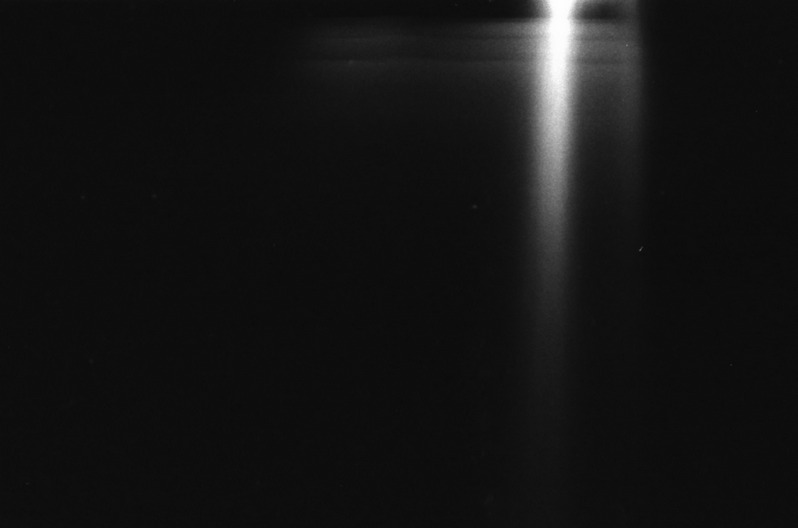

Это всё, что касается затворов, не фатально - всё чинится. Фатально, если идёт засветка плёнки. Найти её практически невозможно. Вот мы с нашим же товарищем по КД так залепили на Киев-4АМ все щели, что невозможно представить - и прокладки, и поролоновые колечки, и шнуры - всё новьё! И всё в пустую. Сделал тест - все кадры были бы шедевры. Но паразитная засветка отправляет фотоплёнку в помойку. Ниже скан, уже перевернул, как плёнка в аппарате...

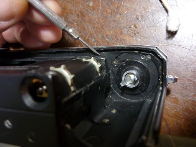

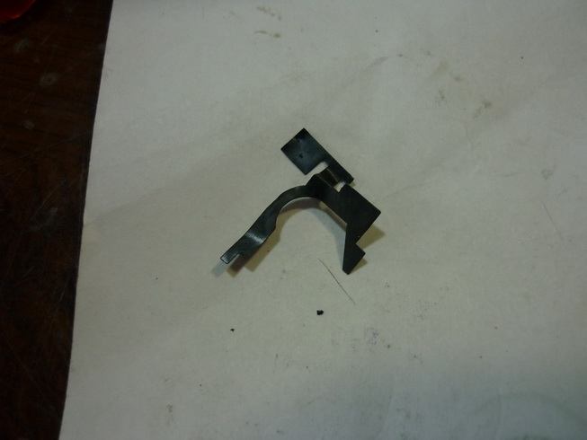

На Вашей камере нет защитной пластинки над мерной катушкой. Светит не через крышку, а через окошки дальномера и видоискателя через щель между крышкой затвора и корпусом, попадая на пленку в райне мерной катушки.

На Вашей камере нет защитной пластинки над мерной катушкой. Светит не через крышку, а через окошки дальномера и видоискателя через щель между крышкой затвора и корпусом, попадая на пленку в районе мерной катушки.
Это-то и странно, Мартин залепил там всё так, что уже начинало мешать работать дальномеру. Вопрос, если это место я замажу густым клеем с добавлением сажи, это может помочь? Или всё таки надо снимать верхнюю крышку и резать такую прокладку?

Чтобы установить этот защитный щиток, нужно снимать не только верхнюю крышку но и затвор. Можно попробовать в щель затолкать нитку.

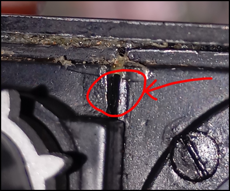

СообщениеДобавлено: 03 июн 2024, 16:00  Заголовок сообщения:
Сообщения: 8432
Т. е. мы говорим какбэ об этой щели?
IMG_20240603_155246.jpg [ 200.7 КБ | Просмотров: 5592 ]
СообщениеДобавлено: 03 июн 2024, 16:18  Заголовок сообщения:
Сообщения: 16628
Да, нужно плотно затолкать туда нитку с клеем типа Момент.
СообщениеДобавлено: 07 июн 2024, 11:25  Заголовок сообщения:
Сообщения: 8432
Юрий, спасибо! Советом воспользовался. Чистейшая перфорация за столько лет!

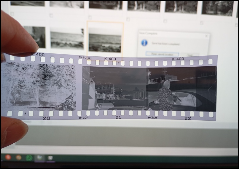

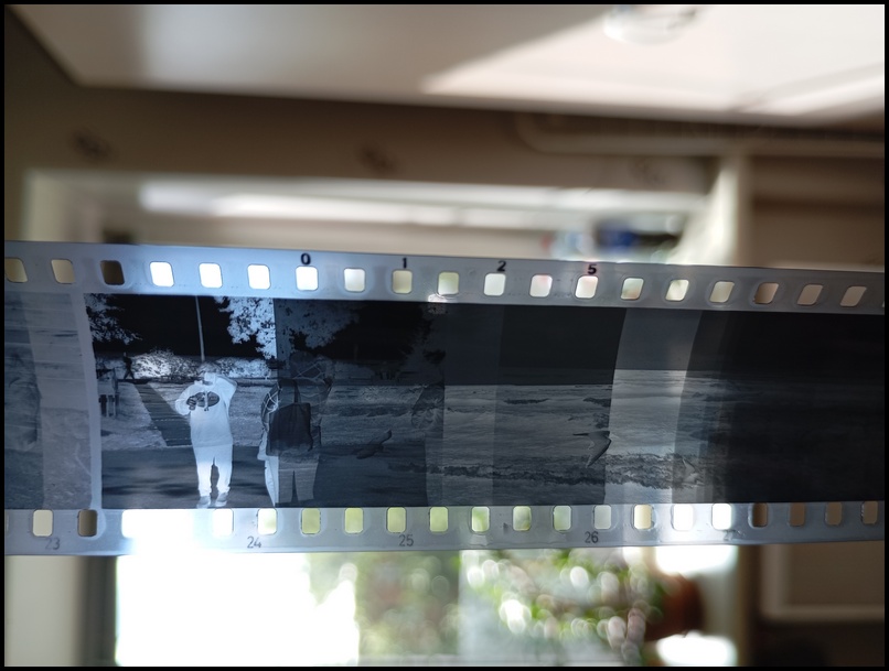

Короче, есть желание сильно раскрутить за ремень Киев-4 и шваркнуть его об асфальт так, что бы ни одной шестерни от него не осталось. Проклеил новый уплотнительный шнур и маленькую нитку в щёлку у приёмной катушки. Теперь аппарат стал накидывать кадр на кадр, три катушки быку в трещину.
IMG_20240621_162128.jpg [ 139.26 КБ | Просмотров: 4456 ]
Столько шедевров загублено, почти вся Тула, откуда только что приехал.
Производителя плёнки менял, думал катушка клинит, приёмную катушку тоже заменил - вот результат. По пол-плёнки пустые остаются, хотя до по счётчику 36 кадров отсняты. Но до этого, до уплотнителей, ничего подобного не случалось. И первые кадры идут как надо.
СообщениеДобавлено: 21 июн 2024, 17:07  Заголовок сообщения:
Сообщения: 1701
Шваркать об асфальт лучше жуликоватого мастера-ремонтника или нерадивого владельца, который пихает плёнку в камеру не проверив межкадровое расстояние на засвеченной или отснятой плёнке. Там плёвской работы для школьника на 5 минут. Прощёлкивается 5-10 кадров со снятым объективом на выдержке В с отметкой карандашом границ кадрового окна.
СообщениеДобавлено: 21 июн 2024, 17:33  Заголовок сообщения:
Сообщения: 16628
Вас же предупреждали не нужно пользоваться Киев 4 АМ, но вы слишком большой оптимист. Однако если раньше наложения не было, то может ослаб винт в приемной вилке(его нужно периодически проверять), может начала заедать пленка в кассете, может начала туго вращаться ручка обратной перемотки.
Киев, это аппарат выпуском до 1965 года.
Спасибо, винт подтянул и стало всё ок. Но решил продать.. Вот, в барахолку разместил.
