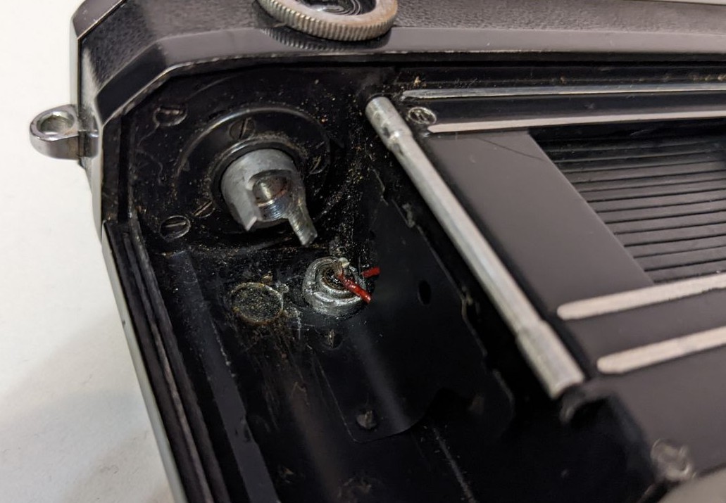

СообщениеДобавлено: 04 май 2024, 13:40  Заголовок сообщения:
Зарегистрирован: 30 июл 2019, 09:32
Сообщения: 10
Откуда: Kazan
Здравствуйте!

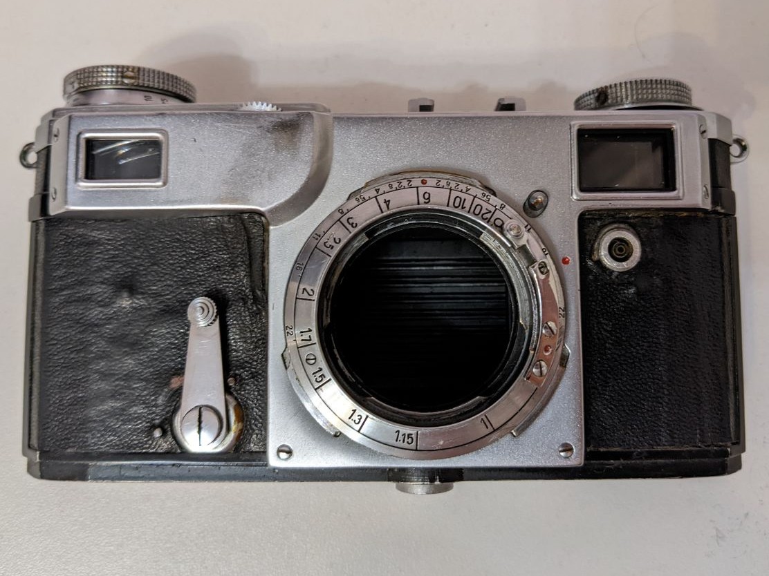

Подвернулся фотоаппарат Киев по небольшой цене, думал, будет рабочим. Не повезло, конечно. Один раз отработал выдержку, при смене выдержки шторы разошлись. Теперь не взводится толком, не отрабатывает. Что что интересно - на лицевой панели нет названия. Слышал про noname-ы на экспорт. Есть ли смысл его ремонтировать?
Ещё обнаружил кустарно установленный синхроконтакт, и задняя крышка явно от поздних камер. А номер на горячем башмаке зацарапан. Вот такая котлета.

СообщениеДобавлено: 04 май 2024, 13:44  Заголовок сообщения:
Сообщения: 1241
Ма Мешке брали? Там он мне попадался.

СообщениеДобавлено: 04 май 2024, 17:15  Заголовок сообщения:
Сообщения: 16628
Здравствуйте!
Ну вы даете, как то он может быть рабочим? Редкая камера, так называемый Киев "No name" есть смысл восcтанавливать.

СообщениеДобавлено: 04 май 2024, 18:00  Заголовок сообщения:
Сообщения: 1701
Это Киев-4А, камера 1962 года выпуска, без шокирующего названия на лицевой панели. Поскольку, после Карибского кризиса, СССР был зачислен в "империю зла". И, чтобы не раздражать тонкую душевную организацию мировой общественности, было решено не афишировать советское происхождение камеры, которые шли на экспорт. Стоит реставрировать, только умеючи. Без новодела. Камера редкая.
СообщениеДобавлено: 05 май 2024, 07:49  Заголовок сообщения:
Сообщения: 16628
На номерной табличке не должно быть надписи "Сделано (Изготовлено) в СССР"

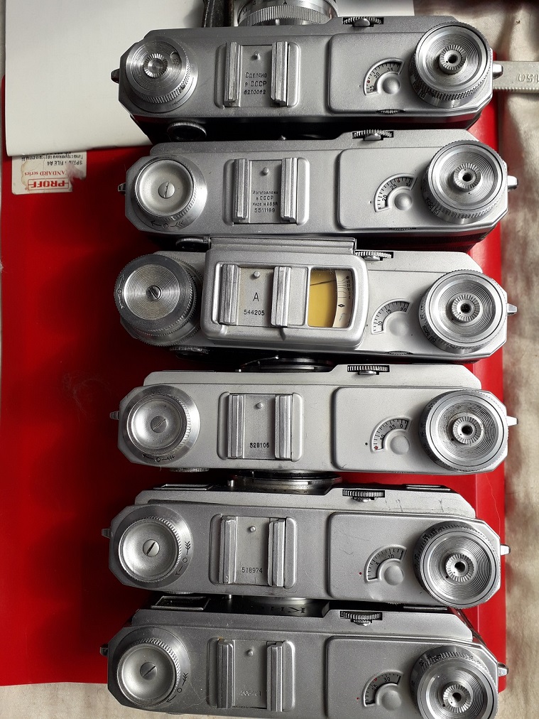

СообщениеДобавлено: 05 май 2024, 09:02  Заголовок сообщения:
Сообщения: 1701
Похоже, что только с 1955 года пошла мода делать "Киев" в СССР.
киев.jpg [ 324.62 КБ | Просмотров: 5309 ]
СообщениеДобавлено: 05 май 2024, 09:31  Заголовок сообщения:
Сообщения: 224
Игорь Стихин, какое богатство! У меня всего один 4А 1960-го, но зато самый любимый из всех дальномерок. :D
СообщениеДобавлено: 05 май 2024, 10:15  Заголовок сообщения:
Сообщения: 1228
Ну почему же? Вон, прямо сейчас на "Мешке" продается за дурные деньги "Киев-II" 1950 года за № 502927 с двойной надписью, объективом "Зоркий ЗК 2/50" и надписью "Изготовлено в СССР".
Надо полагать, такие надписи делались на партиях аппаратов, предназначенных для экспорта.
Собственно, обо этом сообщается в справочнике "1200 фотоаппаратов СССР".

СообщениеДобавлено: 05 май 2024, 11:35  Заголовок сообщения:
Сообщения: 10
Откуда: Kazan
Это Киев-4А
Но изначально не было синхроконтакта, он установлен кустарно, значит, Киев-2?
