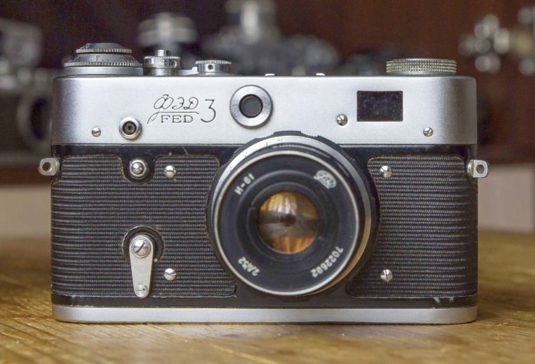

Парни, решил я тут поснимать ФЭДом-3. Тем, что с курком. Но вот проблема - у него нет ушек под ремень. Пришлось снизу в штативное гнездо вкрутить ремень от какой-то кинокамеры, резьба там 3/8 кажется. И что вы думаете? Вкрутить-то я ремень вкрутил, а когда начал через какое-то время ремень выкручивать, то это штативное гнездо открутилось. Открыл камеру, и увидел, что эта штативная гайка сама была закручена на гайку, ну они и открутились.
Вопрос знатокам: что делать, чтобы подобное не повторилось? Отдать на лазерную сварку? Приклеить клеем каким?
И еще вопрос знатокам: где у этого аппарата серийный номер? Не могу найти. :-(

Я поступил проще - из родного чехла сделал получехол, в нём и таскаю камеру на съёмку.
Фотик нравится, смазан, настроен, полная работоспособность. Мой ровесник. Именно этим экз. меня папа в детстве снимал.

...штативная гайка сама была закручена на гайку, ну они и открутились.
специально для этих целей LOCK AN 302-21 - низкая прочность
или LOCK AN 306-38 - высокая прочность.
при надобности всегда ими пользуюсь.
к примеру 302-21 отлично держит 1/4 на 3/8 Zoll адаптор.
p.s. позвольте полюбопытствовать
зачем заклеено окно дальномера? чья линза? 28 мм?

Когда то тоже делал получехол, а потом нашёл ранний Фэд 3, горбатый, у него есть ушки, сейчас любимая камера.
Хотя поздние тройки тоже с ушками попадались, но очень редко.
Закрутите туже гайку и все, не нужно ничего там приклеивать.

Спасибо, поищу клей. Затянуть потуже гайки без специального инструмента мне сложно, ничего не получается, откручивается, зараза.
Окно дальномера заклеено за ненадобностью. Объектив Скопар 25/4, там нет сопряжения с дальномером.
У меня на нижней крышке набит. Хотя видел варианты с номером, набитым под эмблемой завода на задней части верхней крышки.

Возможно, вам попался франкенштейн, собранный из нескольких камер. Номер может быть набит на верхней крышке или снизу.
Вопрос по креплению ушек остается открытый.
