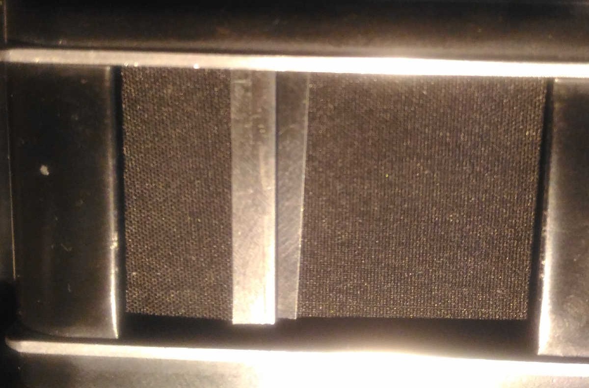

Достался вот такой Зоркий-6. Насколько драматичен такой перекос борок? Вторую шторку явно переклеивали(нет, не я), она новее первой. Пытался исправить перекос выравниванием по длине тесемок но, если добиться параллельности борок, то тесемки стаскивает с роликов и зажёвывает. А вот с таким перекосом все работает. Скорее всего, сама вторая шторка приклеена криво. При взведении щель не просвечивает. Но, опасаюсь, что на коротких выдержках косая щель будет неравномерно прорисовывать кадр. Раньше не сталкивался, просто ровно приклеивал.
Так оставить или всё оторвать и переклеивать?
Ну уже ж зацепились?
Надо выравнивать...
СообщениеДобавлено: 07 мар 2023, 08:40  Заголовок сообщения:
Сообщения: 16628
На фото видно, что борка второй шторы не перпендикулярна полотну шторы. Это видимо произошло потому, что плохо приклеили на заводе и после натяжения пружин в гильзах борка "поползла". Нужно разбирать камеру, если получится аккуратно снять борку и приклеить к ткани как положено, то есть строго перпендикулярно. Затем уже правильно приклеить штору к барабану. Если не получится снять борку аккуратно, то штору нужно менять.
СообщениеДобавлено: 07 мар 2023, 09:49  Заголовок сообщения:
Сообщения: 46
Откуда: Рязань
Ответившим спасибо. Понял. Выполняю.
