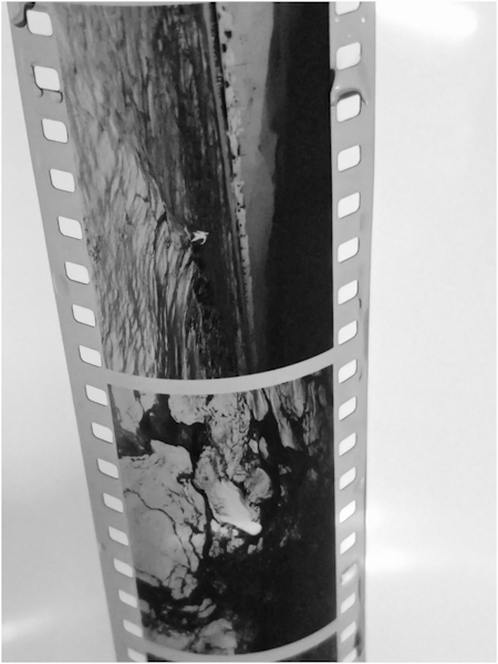

доброго время суток.
дорогие коллеги, пропадает ilford pq universal по сроку годности.
выкидывать жаль и печатать пока планирую.
охотно бы истратил его для проявки плёнки, а именно сотая 135 фома с пушем в 400 единиц.
есть у кого нибудь информация или опыт использования?
С П-кью опыта нет, но просроченным на года три-четыре мультигрэйдом пользуюсь. Цвет концентрата стал коричневый, и все нормально. Бумага проявляется без проблем. Я бы оставил и использовал по назначению.
у меня тоже стал коричневым, но прозрачен как слеза.
пожалуй последую твоему совету.
тут так вышло, что нужно было сейчас проявить пленку,
а родинал кончился, разводить и отстаивать Д-76 не хотелось.
литр илфорда стоит уже около года в холодильнике,
ну думаю пора его куда нибудь пристроить.
печатать пока нечего и не очень хочется,
поэтому.
но ничего, открыл, разбавил, проявил.
сейчас ещё сохнет.

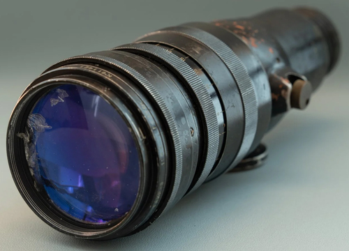

Не нашел тему про Таир-3. Поэтому спрошу тут.
Купил за недорого Таир-3, который был еще на М39. С поврежденной передней линзой.
Поэтому и достался, что линза убита. Кто-то пытался открутить. Видимо при помощи зубила и молотка.
Теперь вопрос. Вынимаются линзы с обратной стороны. Но кольцо, крепящее их, просто так не откручивается. Пытался нагреть феном. Не помогло.
Чем можно отмочить/размочить резьбу? Чтобы при этом не смыть просветление.
Линзоблок передний есть, но от другой версии объектива. Вкручивается вместо этого. Но, похоже, что расстояние до задней линзы не выдерживается. Вот и хочу переместить линзы в родную оправу.

У Таир-3 очень жесткие требования к размещению и центровке двух передних линз.
Цитата с сайта: http://www.zenitcamera.ru/archive/lenses/tair-3.html
" М.Д. Мальцев в своей монографии «Расчёт допусков на оптические детали» («Машиностроение», М., 1974 г.) так характеризует точностные особенности оптической схемы объектива, проявляющиеся, в том числе, при сборке:
Отклонение первого воздушного промежутка сильно влияет на аберрации (±0,02–0,03 мм), а второго — слабее (±0,1–0,2 мм). К децентрировке чувствительны вторая и третья поверхности (биение поверхностей не более 0,005–0,01 мм). Менее чувствительны поверхности третьей линзы — мениска (биение до 0,01–0,02 мм), четвёртая (до 0,01 мм) и ещё слабее первая поверхность (не более 0,02–0,03 мм). Более опасны взаимный перекос второй и третьей поверхностей и разнотолщинность поверхностей мениска."
Как мы видим, ряд допусков очень жесткие и трудновыполнимые при серийном выпуске Таира-3 на советских заводах и при его полной разборке.
Поэтому большая вероятность, что при кустарной смене передней линзы заметно упадет качество изображения.
Сам спросил, сам отвечаю. То, чего не ожидал - стоит винт фиксатор. Ни разу не встречал, чтобы такие гайки стопорили винтом. Выкрутил винт, дело пошло. Раскрутилось хоть и не совсем легко, но открутилось.
Вопреки опасениям непрофессионального вмешательства, конструктив блока не дает возможности сделать все не так. Главное не применять зубило с молотком.:)
