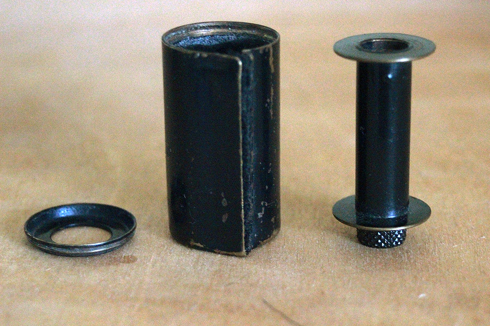

Сообщения: 604
А вот кассета тяжёлая, латунная.
И катушка в ней тоже латунная.
Крышка закрывается сверху.
Изнутри кассета вся оклеена бархатом.
Никаких знаков и обозначений не имеет.
Никогда таких не видел.
Что за чудо?
Кассета латунная.JPG [ 288.58 КБ | Просмотров: 2601 ]
СообщениеДобавлено: 13 авг 2021, 19:44  Заголовок сообщения:
Что за чудо?
Это меховая, утепленная кассета для ФЭД2 Сайбер! :)
СообщениеДобавлено: 13 авг 2021, 20:10  Заголовок сообщения:
Сообщения: 604
Я ея взвесил.
Она весит 40 грамм.
Обычная многоразовая кассета весит 13 грамм.
Советская металлическая разборная - 15 грамм.
СообщениеДобавлено: 13 авг 2021, 20:24  Заголовок сообщения:
Сообщения: 754
Откуда: москва
люблю всякий древний трэш но такого не видел
может для армии делали?
СообщениеДобавлено: 13 авг 2021, 20:48  Заголовок сообщения:
Сэр писал(а):
Я ея взвесил.
Она весит 40 грамм.
А я не догадался их повзвешивать...
Так что, кто знает историю дивайсу?!
СообщениеДобавлено: 13 авг 2021, 20:50  Заголовок сообщения:
Сообщения: 2022
накатка снизу подразумевает, что ее нужно вытягивать из камеры, приемная катушка из леечного чего-то?
СообщениеДобавлено: 13 авг 2021, 21:14  Заголовок сообщения:
Сообщения: 5734
Сэр писал(а):
Что за чудо?
не встречалась, не знаю
СообщениеДобавлено: 13 авг 2021, 21:54  Заголовок сообщения:
Сообщения: 604
Отнюдь. Снизу катушку никак не вытащить. Она сверху вставляется.
Создаётся впечатление, что девайс был изготовлен во времена, когда
для кассет ещё не был установлен общепринятый стандарт и были возможны варианты.
Ко мне чудо попало вместе с "ФЭД-1" 1953 года.
В подающий отсек "ФЭД-1" устанавливается нормально, замок запирается правильно.
Т.е. все размеры совпадают, но сделано непривычно.
Как из параллельной реальности :)
