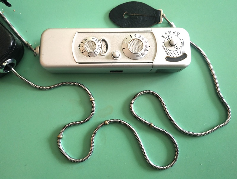

Алексей T. писал(а):
Для макросъёмки в режиме шкальника с фиксированного расстояния достаточно прикрепить к камере усы необходимой длинны.
То ли дело Minox, мерная цепочка в комплекте)
