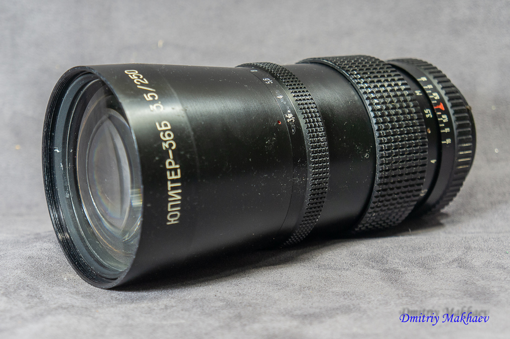

СообщениеДобавлено: 03 окт 2025, 22:58  Заголовок сообщения:
Сообщения: 1197
У меня трофей в этот раз попроще. Юпитер-36Б. Взял со стеклами в непотребном виде. Даже не понял что за налет на внутренней поверхности передней линзы был. Как буд-то ржавчина с маслом. Разобрал. С трудом открутил кольцо передней линзы. Слейка и задняя линзы отмылись на "ура", без проблем. Передняя линза так до конца отмыть не получилось. Но, купил за недорого полный комплект линз в почти идеальном состоянии. Их и поставил.
Родная склейка линз при попытке установки на место разделилась. Отмыл клей с поверхностей. Теперь есть тренажер по склейке линз. Выслушаю любые пожелания чем клеить лучше.
А вот отреставрированный пациент. Готов к работе.
СообщениеДобавлено: 04 окт 2025, 10:40  Заголовок сообщения:
Сообщения: 305
Обычно линзы клеют канадским бальзамом.
Есть натуральный (более жёлтый - но желтизна склейки на просвет почти не чувствуется из-за очень тонкого слоя).
Есть синтетический заменитель (современный, менее жёлтый). Встречается гораздо чаще.
Можно найти и купить на Авито, но недешево. От 1 тыс. руб за флакончик.
Проще найти у себя в городе медицинскую или биологическую лабораторию, которые делают и смотрят гистологические или микробиологические препараты.
Там вам отольют маленький пузырек за шоколадку.
P.S.
Практически можно потренироваться, сделав самопальную склейку на глицерине. Но она не слишком долговечна.
Зато её следы легко смыть р-ром спирта (от 40 до 70°)
И самому размяться перед обедом :D
Сам по себе канадский бальзам нормально растворим только в ксилоле или толуоле. И то отмокает медленно. Не исключаю, что какой-либо из этих растворителей понадобится для снятия остатков старого клея на линзах.
В принципе склейка линз дело нехитрое. Главный риск - склеить со сдвигом относительно оптической оси.
А так есть тема "склейка линз" на Penta-club в разделе "Самостоятельный ремонт и самоделки".
СообщениеДобавлено: 04 окт 2025, 18:38  Заголовок сообщения:
Сообщения: 1197
P.S.
Остатки старого клея смылись ацетоном.
А склеить средством для заделки трещин в лобовых стеклах можно?
