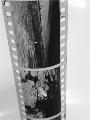

доброго время суток.
дорогие коллеги, пропадает ilford pq universal по сроку годности.
выкидывать жаль и печатать пока планирую.
охотно бы истратил его для проявки плёнки, а именно сотая 135 фома с пушем в 400 единиц.
есть у кого нибудь информация или опыт использования?
СообщениеДобавлено: 01 дек 2024, 22:50  Заголовок сообщения:
Сообщения: 4335
С П-кью опыта нет, но просроченным на года три-четыре мультигрэйдом пользуюсь. Цвет концентрата стал коричневый, и все нормально. Бумага проявляется без проблем. Я бы оставил и использовал по назначению.
СообщениеДобавлено: 01 дек 2024, 23:10  Заголовок сообщения:
Сообщения: 5739
у меня тоже стал коричневым, но прозрачен как слеза.
пожалуй последую твоему совету.
тут так вышло, что нужно было сейчас проявить пленку,
а родинал кончился, разводить и отстаивать Д-76 не хотелось.
литр илфорда стоит уже около года в холодильнике,
ну думаю пора его куда нибудь пристроить.
печатать пока нечего и не очень хочется,
поэтому.
но ничего, открыл, разбавил, проявил.
сейчас ещё сохнет.
