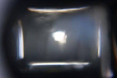

СообщениеДобавлено: 08 мар 2019, 15:21  Заголовок сообщения:
Сообщения: 911
Откуда: Калининград
Дон Голдберг такое ремонтирует. Мне устранил. Стоимость такого ремонта $285.00
Заодно CLA сделал и шкурку поменял, но это за дополнительные деньги.
Видоискатель был полностью черный после падения М2 на асфальт.
9.jpg [ 403.53 КБ | Просмотров: 5160 ]
