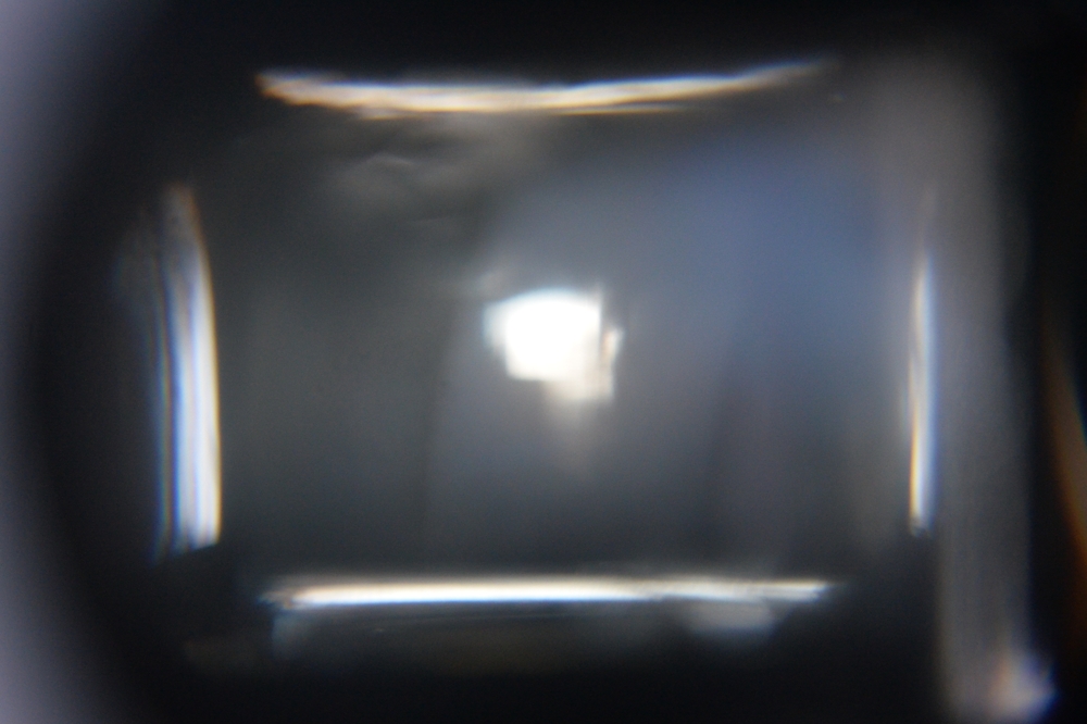

Дон Голдберг такое ремонтирует. Мне устранил. Стоимость такого ремонта $285.00
Заодно CLA сделал и шкурку поменял, но это за дополнительные деньги.
Видоискатель был полностью черный после падения М2 на асфальт.
9.jpg [ 403.53 КБ | Просмотров: 5440 ]
