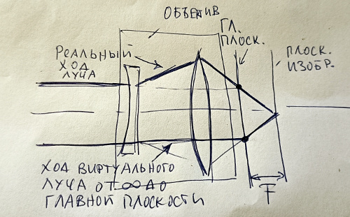

СообщениеДобавлено: 15 фев 2023, 16:23  Заголовок сообщения:
Сообщения: 448
Не нашел куда приткнуться с вопросом, пишу сюда.
Я вот тут чот понял, что плохо понимаю, что такое "фокусное расстояние".
Ну точнее как. Я конечно понимаю что это "узко-широко".
Также понимаю, что это расстояние от точки конвергенции до матрицы/пленки.
Ок.
На этой картинке все понятно.
Но есть такая характеристика, как рабочий отрезок. В моем понимании - это расстояние от байонета до матрицы/пленки.
Отлично.
На дальномерках рабочий отрезок 28.8. И если у тебя обьектив с небольшим фокусным расстоянием, ширик, то часто обьектив имеет хвост, по понятным причинам - фокусное расстояние близко или даже меньше рабочего отрезка, соответсвенно конструктив обьектива должен быть утоплен в камеру. Тут тоже все ясно.
А дальше вот интересно. У цифрозеркальных кенонов рабочий отрезок 44. Как получается, что для данных фотоаппаратов существуют ширики, и сверхширики с фокусным расстоянием 20? Там нельзя утопить часть обьектива в фотоаппарат, как будто это у тебя юпитер 11/руссар, у тебя там зеркало.
СообщениеДобавлено: 15 фев 2023, 18:02  Заголовок сообщения:
В зеркалках применяются ретрофокусные ширики, что позволяет избежать длинного хвоста.
Он представляет собой, грубо говоря, перевернутый телевик.
Вот тут вроде все доступно расписано. https://ru.wikipedia.org/wiki/Ретрофокусный_объектив

СообщениеДобавлено: 15 фев 2023, 19:31  Заголовок сообщения:
Сообщения: 10354
Рабочий отрезок - от оправы объектива до фотоматериала.
Задний отрезок - от последней линзы до фотоматериала. Зависит не только от фокусного, но и от схемы. Биогон - самый "проблемный", Планар компактнее.

СообщениеДобавлено: 15 фев 2023, 23:16  Заголовок сообщения:
Сообщения: 1210
Фокусное расстояние - это расстояние от задней главной плоскости до плоскости изображения. Задняя главная плоскость - это воображаемая плоскость. Она может находиться как внутри объектива, так и снаружи, ее положение определяется оптической схемой. Связь фокусного расстояния с физическими параметрами объектива, такими как рабочий и задний отрезки зависит от конкретной схемы и конструкции. Есть еще один "виртуальный" параметр - положение выходного зрачка. Он тоже определяется конкретной схемой, нет какого-то общего правила.
В простейшем случае, лучи идут параллельно из точки на бесконечности (например звезды), достигают главной плоскости, и там начинают сходиться, пересекаясь в плоскости изображения, строя изображение точки в точке своего пересечения. Я нарисовал картинку с примерной схемой ретрофокусного объектива, у которого главная плоскость находится за последней линзой, надеюсь понятно, как это получается.

Тоже интересен этот вопрос. Сразу оговорюсь, что умных книжек по оптике еще не читал, знания на уровне школы)) Но есть такой всем знакомый объектив Индустар 61. В дальномерной версии фокусное 52.4, РО 28.8, МДФ 1м. В зеркальной версии 52.4/45.5/0.3, и я считал, что такая МДФ достигнута за счет увеличения РО. Но видимо заблуждался, т.к. есть версия для ФЭД АТЛАС, где фокусное прежнее 52.4, РО почти равен фокусному 52.37, а МДФ почти как у обычного дальномерного 0.9м. Хотя для дальномерной камеры, меньшая МДФ не актуальна наверное, в связи конструктивными особенностями самого дальномера. Насколько одинаковы эти объективы?

СообщениеДобавлено: 16 фев 2023, 13:00  Заголовок сообщения:
Сообщения: 10354
МДФ у дальномерок меньше потому, что будет параллакс (надо видоискатель с финдибобером) и больший ход кулачка (дополнительная сложность изготовления). И то, и другое уменьшает покупательную способность населения. Теоритически. :D
Качество не ретрофокусных считается лучшим, так как не нужно вводить доп. линзы для переноса выше упомянутой плоскости и исправления оптических ошибок от этих линз. Иными совами, если взять два объектива, произведённые на одном заводе в один бухгалтерский период и имеющие сопоставимую цену, то оптическое преимущество будет за не ретрофокусным. Это очевидно.
