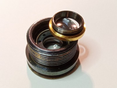

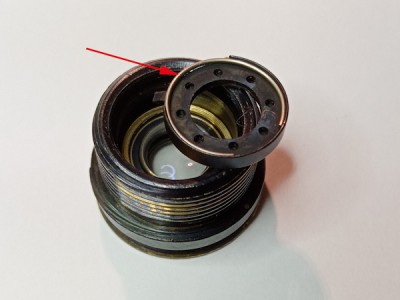

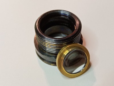

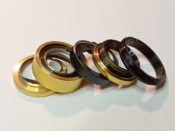

Комелев Константин писал(а):
реально зачернить торцы, внутр. поверхности?
шахту зачернил, а контровой свет вообще не держит да и с контрастом проблемы
да, но торцы то зачем?
там всё что нужно зачернено.
открутите заднюю линзу, сами увидите.
у вашей смены другие проблемы.
вы делали ей профилактику затвора?
p.s. не снимайте кольцо, указанное красной стрелкой,
если не хотите разбирать диафрагму.
174746.jpg [ 184.54 КБ | Просмотров: 4609 ]
174944.jpg [ 174.07 КБ | Просмотров: 4609 ]
175205.jpg [ 188.8 КБ | Просмотров: 4609 ]
175112.jpg [ 169.25 КБ | Просмотров: 4609 ]
СообщениеДобавлено: 30 сен 2021, 12:54  Заголовок сообщения:
Сообщения: 453
у вашей смены другие проблемы.вы делали ей профилактику затвора?
нет, а что не так с затвором? Убедился, что выдержки работают и всё
не снимайте кольцо, указанное красной стрелкой, если не хотите разбирать диафрагму.
Ага, спасибо!

СообщениеДобавлено: 30 сен 2021, 13:40  Заголовок сообщения:
залезьте, узнаете
А в нём реально зачернить торцы, внутр. поверхности? А то шахту зачернил, а контровой свет вообще не держит да и с контрастом проблемы
Тут засветка явно не от переотражений в объективе.
Либо затвор светит, либо ещё где-то.
СообщениеДобавлено: 30 сен 2021, 13:43  Заголовок сообщения:
Сообщения: 5745
может при взводе приоткрытвать липестки.
если камера разбиралась, возможно не поставлена
светоосекающая шайба, да мало ли что ещё.
мне кажется это у вас засветка
СообщениеДобавлено: 30 сен 2021, 13:58  Заголовок сообщения:
Сообщения: 453
у прежнего хозяина она простояла 70лет совзведённым затвором, было недозакрытие, устранил.
возможно не поставлена светоосекающая шайба
о, это что за зверь?
на пустом кадре всё чисто.
А с чернением торцов линз действительно не выйдет(
СообщениеДобавлено: 30 сен 2021, 14:08  Заголовок сообщения:
Сообщения: 453
Тут засветка явно не от переотражений в объективе.Либо затвор светит, либо ещё где-то.
будем искать
стр.10, рис.7, шайба 53
только на вашей камере она круглая
