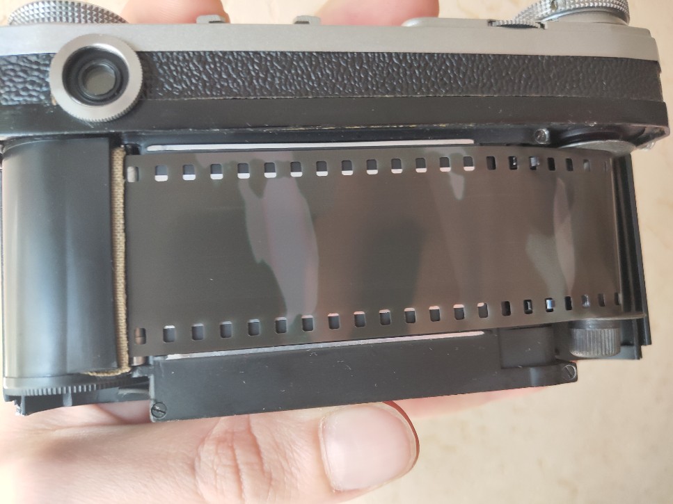

СообщениеДобавлено: 04 сен 2021, 11:37  Заголовок сообщения:
Сообщения: 44
Откуда: USSR
Подскажите, что с пленкой?
Свема Фото 400, срок годности до мая 2021, хранилась в холодильнике.
Начал разматывать и увидел такие пятна. Это подложка отслоилась? Катушка перед этим была нормальная.
1630744308377.jpg [ 113.33 КБ | Просмотров: 7900 ]
СообщениеДобавлено: 04 сен 2021, 12:43  Заголовок сообщения:
Сообщения: 1051
Откуда: Тюмень
Заголовок: Слипшаяся катушка плёнки
Возможно влага, возможно брак полива, по фото не разобрать
СообщениеДобавлено: 04 сен 2021, 13:20  Заголовок сообщения:
Если пленка несколько раз размораживалась/замораживалась, мог выпасть и накопиться конденсат.
СообщениеДобавлено: 04 сен 2021, 19:52  Заголовок сообщения:
Сообщения: 23668
вот поэтому я плёнку и фотоаппараты в морозилку не сую
не мясо - не протухнет
СообщениеДобавлено: 04 сен 2021, 22:31  Заголовок сообщения:
Сообщения: 7797
А что это за фотоплёнка такая?
СообщениеДобавлено: 04 сен 2021, 22:40  Заголовок сообщения:
Авифот наверняка. Свемы не существует уже очень много лет.
