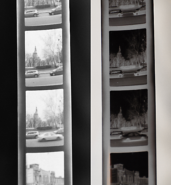

хелпаните плиз! :beer:
КН-1, нульцевая бобина с оборванной этикеткой (надпись фломиком), вытащенная из бокса, неперефорированная (под Ленинград), по рез-ту проб обнаружено 6-8 Ед светочувствительности, зерно гораздо меньше, чем у пробованной А2Ш, проявка Родиналом 1/100, фиксирование "голым" гипосульфитом, общая вуаль средняя, краевых вуалей нет.
"Убить" вуаль как? Бензотриазол пока не хочу добавлять, ведь упадет чувствительность же?
мож там родной проявитель какой?
СообщениеДобавлено: 15 апр 2015, 09:20  Заголовок сообщения:
Попробуйте для начала понизить температуру проявки. Скажем 16-18 градусов. Это может немного помочь снизить вуаль.
СообщениеДобавлено: 15 апр 2015, 09:56  Заголовок сообщения:
Сообщения: 1075
Откуда: Krasnogorsk [50]
"Родной проявитель" для этой пленки, действительно существует, но в данной ситуации он не поможет, т.к. обладает плохой избирательностью по отношению к вуали. Имеет смысл попробовать проявить эту пленку в Родинале при разбавлении 1:50...1:30 при пониженной температуре (18°С). При небольшом уровне вуали - должно помочь. Пленка исходно низкочувствительная 16..22ед ГОСТ в зависимости от времени производства и изготовителя, поэтому если не хранилась в экстремальных условиях, обычно дает неплохой результат даже через четверть века.

СообщениеДобавлено: 16 апр 2015, 17:40  Заголовок сообщения:
КН1, снято как 8 Ед, родинал 1/50, щепоть бензотриазола, 14*С, 40 мин
только догнал, что снимал-то не на просвет, а пыхой в лоп... но всё видно. :happy:
