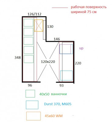

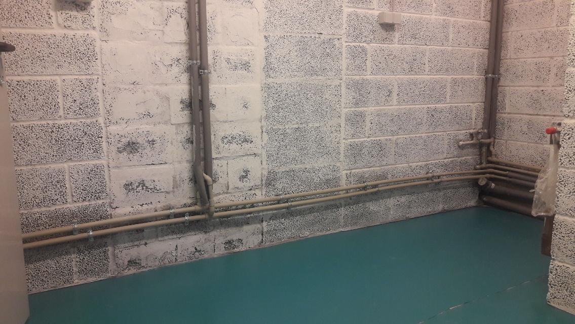

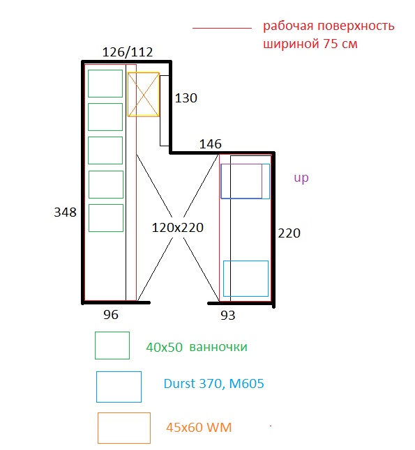

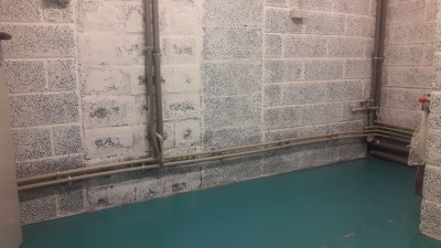

Отвел под темную комнату 7,5м2, покрасил стены, пол, вывел вентиляцию и сделал разводку электричества. Дошла очередь до раковины-ванной и стола для увеличителей. Думаю делать из фанеры и покрывать эпоксидной краской. Куча вопросов по размерам ванной – какой ширины делать? Исходя из размера помещения ширина может быть до 90 см, на последнем метре по длинне сузится до 60 см, чтобы поставить стиральную машину. Для печатати с 35мм и со среднего формата под ванночки до 40Х50 можно и уже, а если потом дойдет до БФ.... На какой высоте от пола делать дно? Делать ли ребра для стока воды? Какую высоту борта делать? В общем идею взял отсюда http://www.bonavolta.ch/hobby/en/photo/hardware.htm

Комментарий к файлу: мокрая зона
7.jpeg [ 353.09 КБ | Просмотров: 5756 ]
Комментарий к файлу: План помещения
Darkroom myl plan ru.jpg [ 50.33 КБ | Просмотров: 5756 ]

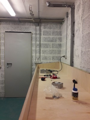

Сделал из фанеры лоток-ванную во всю длину стены, получилась размером 340 на 70. Сверху покрою эпоксидкой со стеклотканью.
sink.jpg [ 326.96 КБ | Просмотров: 5469 ]
