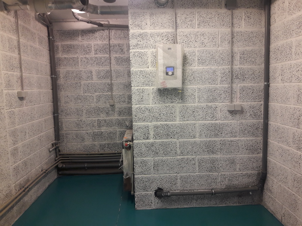

Отвел под темную комнату 7,5м2, покрасил стены, пол, вывел вентиляцию и сделал разводку электричества. Дошла очередь до раковины-ванной и стола для увеличителей. Думаю делать из фанеры и покрывать эпоксидной краской. Куча вопросов по размерам ванной – какой ширины делать? Исходя из размера помещения ширина может быть до 90 см, на последнем метре по длинне сузится до 60 см, чтобы поставить стиральную машину. Для печатати с 35мм и со среднего формата под ванночки до 40Х50 можно и уже, а если потом дойдет до БФ.... На какой высоте от пола делать дно? Делать ли ребра для стока воды? Какую высоту борта делать? В общем идею взял отсюда http://www.bonavolta.ch/hobby/en/photo/hardware.htm
Комментарий к файлу: справа - зоня для увеличителей
2.jpg [ 423.44 КБ | Просмотров: 6438 ]
Комментарий к файлу: мокрая зона
7.jpeg [ 353.09 КБ | Просмотров: 6438 ]
Комментарий к файлу: План помещения
Darkroom myl plan ru.jpg [ 50.33 КБ | Просмотров: 6438 ]

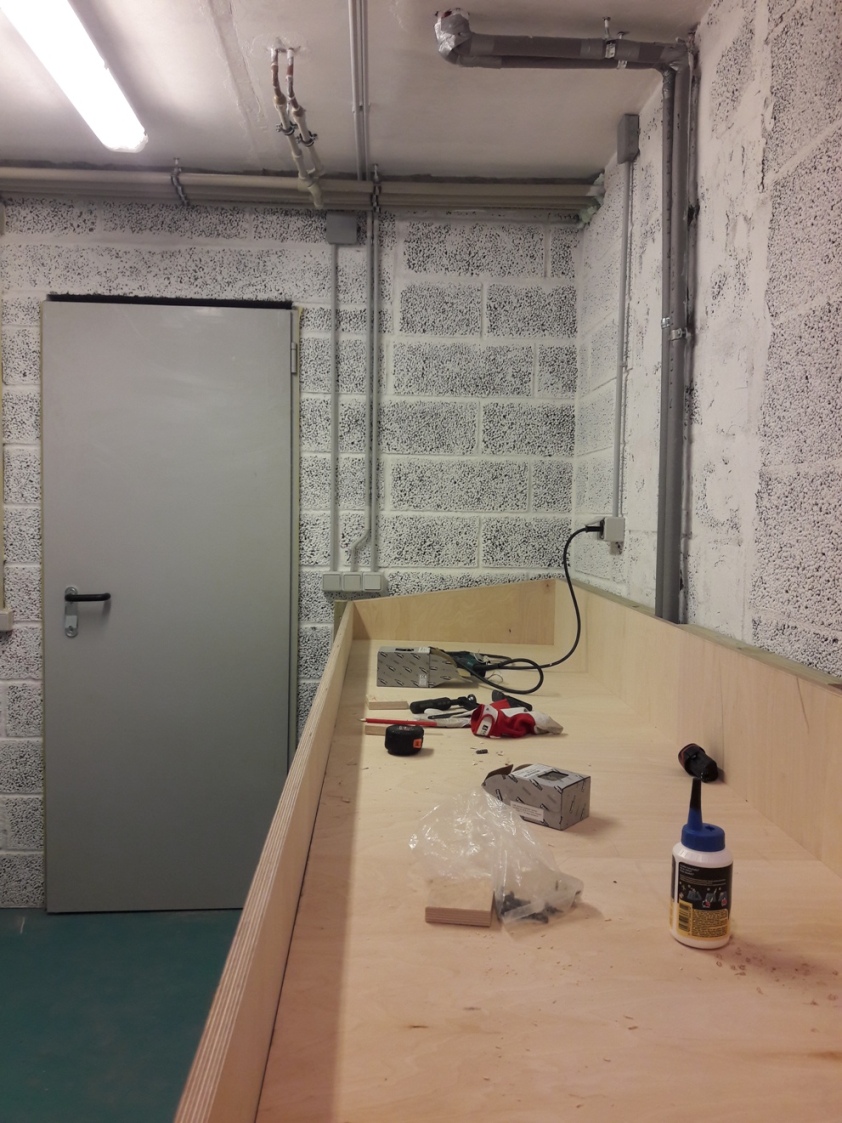

Сделал из фанеры лоток-ванную во всю длину стены, получилась размером 340 на 70. Сверху покрою эпоксидкой со стеклотканью.
sink.jpg [ 326.96 КБ | Просмотров: 6151 ]
Класс!
Только зачем так сложно со смолой и стеклотканью? Вам же не в море выходить, можно щели замазать и алкидной эмалью залить. Я себе так сделал.

Собирался красить двухкомпонентной краской. Почитал форумы. Пишут, что пару лет и местами сходит.

Я лодку этой эмалью покрыл (на стеклоткань+эпоксидную смолу) так уж сколько лет она у меня из гаража в гараж перемещается и ничего не облазит) плюс она ремонтопригодна, можно локально зашлифовать и подкрасить. Но если сомневаетесь, то сделайте стеклоткань, хотя там тоже легко накосячить, если в первый раз )

Алкидная - это однокомпонентная краска на базе уайт спирита?
düfa SEIDENMATTLACK у меня такая, только цвет слоновой кости. Но банка именно такая, не белая. На основе синтетической смолы. Сохнет очень долго, дольше чем написано, но потом очень твердая становится.

Ну да, алкидная на базе уайтспирита. Почитал ее тех описание и области применения. Спасибо за совет, подумаю )
Это так кораблик наоборот, а здесь у меня опыт многолетний, и не стеснялся никогда спрашивать у корабелов и спецов)
Можно хоть тем, хоть тем.
На мой взляд стеклотканью со смолой-слишком токсично и нужно руку набивать, тем более внутренняя поверхность, может выйти некрасиво, не факт, что герметично, и обрабатывать замучаешься, когда всё встанет.
Самое главное при обоих вариантах выбрать нужный вариант, в смысле трудоёмкость и стоимость.
И САМОЕ главное выдержать режим покраски. Подготовку поверхности, температуру, обезжиривание, предварительный грунт, количество слоёв, время между слоями, время полного застывания покрытия и пр и пр. Герметик Сикафлекс (в идеале, но держащих химию много)Тогда будет герметично, красиво и долговечно. Ну и аккуратно эксплуатировать)
Как грунт пропитку рекомендую Валти Праймер Тикукрилла. ОН ЖЕ Похьюста)
Разогреть до градусов 35 С, (можно и комнату натопить тоже, до терпимой температуры, чтоб фанера прогрелась) чтоб впиталось, так вообще будет замечательно.
Есть ещё такая штука-Эпосил. Как жидкая эпоксидка. Двухкомпонентная. Дорогая ощутимо. Вонючая и токсичная. Очень капризная к алгоритму и времени действий. Но если правильно соблюсти все режимы-вечная. Но думаю это лишнее.
Главное хорошо пропитать со всех сторон грунтом, покрасить на раз 5-6 правильно, пройтись герметиком по швам с праймером. И дать встать.

Тикурилла - бытовуха. Как ПФ)
Сика - гарантированная вешь.
Бытовуха-звучит как будто нечто плохого качества.
Ну да, Тиккурилла это покрытия для ремонта домов и квартир.
Но красивые, технологичные и прочные.
Про ПФ ничего не скажу, но этой эмалью только общественный забор красим)
А что можно ещё предложить в качестве пропитки?
Валти Праймер как алифа со скипидаром, и с антисептическими присадками.
Показывает себя очень хорошо.

Смотрел видео по обклейке стеклотканью на эпоксидке. В нем грунтуют самой эпоксидкой, но достаточно жидкой. Дают высохнуть. Внутренние углы скругляют эпоксидкой с наполнителем (мелклрезанная стеклоткань + еще что то) и после клеют отрезками слои стеклоткани.
Последний раз редактировалось sotka100 13 янв 2020, 15:14, всего редактировалось 1 раз.
СообщениеДобавлено: 13 янв 2020, 15:09  Заголовок сообщения:
Сообщения: 4313
Похьюсте, согласно описанию, в помещениях использовать нельзя. Очевидно выделяет. Это, по всему, как пинотекс бэйс. Грунт на базе уайтспирита с добавками от гниения.
Грунт сикку что то не нашел, какое именно название?
