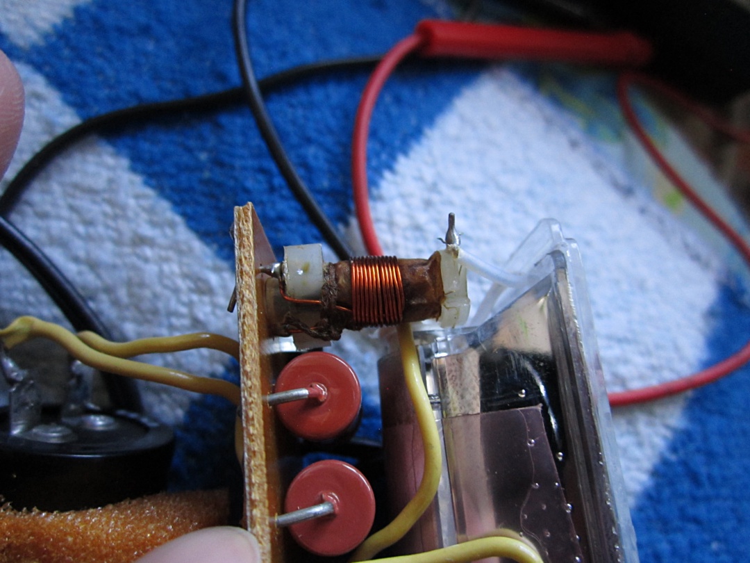

Странно работает моя ФЭ-27 (срабатывает раз через два; после отключения от розетки, быстро лампочка гаснет...). Решил разобрать, посмотреть на потроха. Интересовал, в первую очередь, накопительный конденсатор. Но он не раздут, не пошёл по швам. Я, говорит, Кубович импортный и специально для вспышек. В чём эта специальность выражается? В скорости зарядки? На одном форуме пишут, что электролиты боятся больших токов разрядки, и для вспышек делаются специальные конденсаторы, который покрепче в этом плане. Как их в продаже отличить сегодня?
Дома его емкость проверить не могу. Сносить к человеку с козырным тестером, или дело совсем не в электролите? Пайка целая, гнездо работает правильно (отключает башмак, когда "верёвочку" вставляешь, например), только поролонка у ёмкостного кондера скисла (пыха немного брякает из-за этого). Кислый поролон ток пропускает? Катушка медная немного грязновата (это дроссель какой-то?), но ничего страшного я в этом не вижу.
Короче, вот:

...Интересовал, в первую очередь, накопительный конденсатор. Но он не раздут, не пошёл по швам. ... для вспышек делаются специальные конденсаторы, который покрепче в этом плане. Как их в продаже отличить сегодня?
Не большой ток заряда, а большой допустимый ток разряда. На корпусе так и пишут - Photo. У отечественных - вроде буква Ф в маркировке. Ну и дохнут конденсаторы часто без видимых вздуваний и пр. А у этих конденсаторов нужно не только емкость мерить, но и ESR (внутреннее сопротивление)

...Интересовал, в первую очередь, накопительный конденсатор...
Elna - одна из лучших фирм, выпускающих конденсаторы. Но не исключен выход из строя.
Старый поролон убрать и вымыть плату от его остатков.
Конденсатор на замену можно вынуть из любого Полароида. Ёмкость там примерно такая же. По размеру может чуть крупнее.

... на ИФК-120 - мол, дохнут. Если что, как мне эту лампу дома проверить на брак?
В этой вспышке не ИФК, а более современная импортная лампа. Проверять её не нужно.
Быстро разряжается конденсатор? Утечка или в нём, или в плате из-за посторонней субстанции.
Нормальное время сохранения заряда до погасания неонки минута-две. Сама неонка и резистивный делитель, определяющий порог её зажигания, являются цепью разряда для конденсатора.

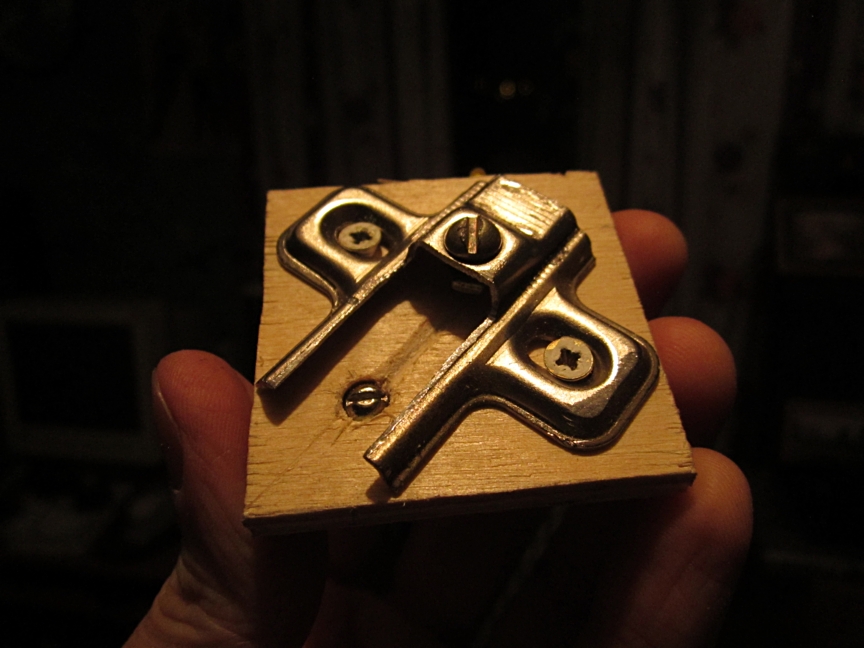

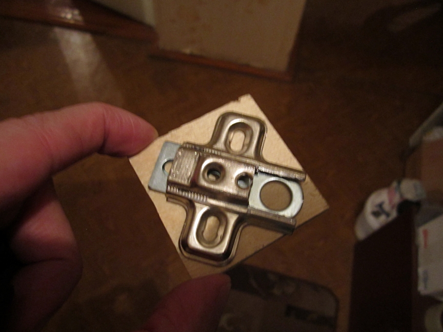

Собрал такие вот салазки, для проверки ФЭ-27 через контакты горячего башмака:
Башмак 1.jpg [ 323.23 КБ | Просмотров: 2703 ]
Башмак 2.jpg [ 304.48 КБ | Просмотров: 2703 ]
Башмак 3.jpg [ 475.74 КБ | Просмотров: 2703 ]
Упомянутая недавно как добрая СЭФ-3м вообще отказалась работать на этом "станке". ФЭ-27 работала через раз-два. Я взял камеру с исправным горячим башмаком и погонял там пыху - она исправная.
Странно то, что "верёвочка" с салазками на конце звонится насквозь отлично. А между контактами нет даже мизерного паразитного сопротивления, как например у аудио-джеков. Я даже разъём на фотоаппарате ёрзал, проверяя тестером, не в плохом ли контакте там дело (из Киева-4а 63-го года шнурок может вылететь, есть за него потянуть или повернуться неловко). Тем не менее, высоковольтные вспышки не зажигаются с этим удлинителем. Видимо, какая-то квантовая физика вступает. Я не знаю из какого сплава сделаны витые советские и китайские удлинители для РС-разъёмов, как и работают ли они с моими вспышками.
Хотел иметь возможность снимать с одним выносным импульсным источником, но не судьба. :( Только как заливайка и для поджига рисующей, со светоловушкой.
