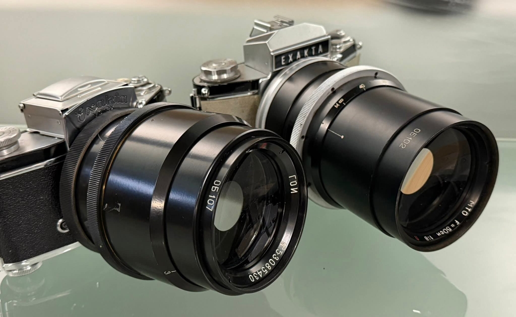

Известный коллекционер Борис Ямщичник из Германии опубликовал интересные фото советских зеркально-линзовых объективов типа МТО (ОБ101 и ОБ107), сделанных под байонет Exakta.
До сих пор не разгадана загадка, зачем понадобилось использовать именно этот байонет (практически не употребляющийся в СССР ).
Была информация, что поле изображения этих двух ЗЛО ( 350мм/5,6 и 500мм/8) скорее соответствует кинокадру (18 × 24 мм).
Resizer_17635456115441.jpeg [ 308.66 КБ | Просмотров: 2446 ]
Resizer_17635456501441.jpeg [ 414.96 КБ | Просмотров: 2446 ]
