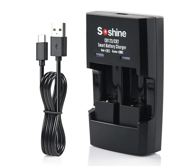

Тогда возникает чисто практический вопрос - какой из существующих на рынке зарядников может обеспечить требуемые 30-40 mA тока зарядки. За временем мы уж сами как-нибудь уследим :D
P.S.
На рынке России в настоящий момент присутствуют только изделия из КНР, например:
Hdeda1c4450bc4729bb89437ef99a726df.jpg_640x640.jpg [ 30.21 КБ | Просмотров: 1649 ]
К сожалению, никакие. Все зарядники рассчитаны на аккумуляторы. Подзарядка батарей - это чисто радиолюбительская смекалка )

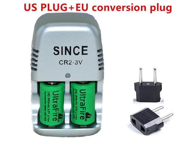

Бывают и такие под формат CR123 и CR2
Они более гибкие - позволяют подобрать блок питания
Resizer_17502588946871.jpeg [ 96.38 КБ | Просмотров: 1641 ]

Тогда возникает вопрос нашему спецу по радиотехнике.
Как грамотно сопрячь предыдущий китайский девайс для зарядки батарей CR2 и CR123 с обычной зарядкой для сотового телефона на 5 В и током до 2А без сложных схем.
Понятно, что проще всего поставить последовательно мощный резистор, чтобы он брал большую часть тока на себя.
Какой резистор порекомендуете, чтобы получить искомые 40 мА на заряжаемой батарее.

Как грамотно сопрячь предыдущий китайский девайс для зарядки батарей CR2 и CR123...
Предыдущий китайский девайс не понадобится. Нужен только сетевой адаптер (блок питания).
Для зарядки одной 3-вольтовой батареи нужен блок питания 5 В, резистор 47 Ом 0,5 Вт и миллиамперметр (обязательно для контроля зарядного тока). Расчетный ток примерно 35 мА. Однако, лучше взять переменный резистор с некоторым запасом по сопротивлению и с его помощью более точно установить ток.
Можно заряжать и две последовательно включенные 3-вольтовые батареи. Тогда блок питания 12 В, резистор 150 Ом 0,5 Вт.

Ну почему же предыдущий китайский девайс неудобен? Там уже есть грамотные места под батареи CR2 и CR123.
В принципе можно вытряхнуть из него ненужную начинку и оставить только корпус. Причём заряжаться от 5 В будут параллельно сразу два элемента. Или второй, более осторожный вариант: от 12 в заряжать два элемента последовательно (с милиамперметром).
Спасибо за точный расчёт сопротивления резистора и указание его мощности.
Вероятно, переменный резистор и милиамперметр в цепи будут интереснее, если планировать зарядку двух разных типоразмеров.
Если выбирать переменный резистор и милиамперметр , то какие порекомендуете?

Начинка китайского зарядника слишком умная. Можно использовать только корпус, хотя есть в продаже недорогие держатели (контейнеры) для батарей любого типа.
Для зарядки двух батарей лучше использовать последовательную схему включения ( от 12 в). Одним миллиамперметром можно контролировать общий ток зарядки. Подойдёт практически любая стрелочная головка на 50... 100 мА. Не перепутайте с микроамперами.
Тип переменного резистора не важен, смотрите по удобству регулировки - ось под ручку, или шлиц под отвёртку.
