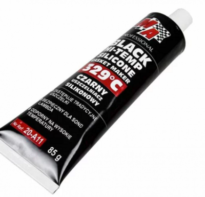

спасибо за подсказку! просто советы очень разные но не знаю какой лучше
кстати сама камера моя по номеру на камере и объективе 1959 года
https://volta.md/ru/produs/silicon-negr ... temp-black такой имейте ввиду?
СообщениеДобавлено: 16 июн 2025, 21:41  Заголовок сообщения:
Сообщения: 1674
Я герметиком фирмы ABRO пользовался. Полностью заменял резиновое покрытие на шторах. Отличная адгезия к шторной ткани. Только покрытие надо делать за 2-3 раза, чтоб не было просветов. Этот, вроде как, в том же самом дизайне и раскраске, но это не ABRO, а судя по мимикрии - какая-то подделка.
Screenshot 2025-06-16 at 23-51-32 Силикон чёрный MA HI-TEMP black 85 г - VOLTA.MD.png
Screenshot 2025-06-16 at 23-51-32 Силикон чёрный MA HI-TEMP black 85 г - VOLTA.MD.png [ 125.66 КБ | Просмотров: 13 ]
20250616_234618.jpg [ 307.27 КБ | Просмотров: 15 ]
