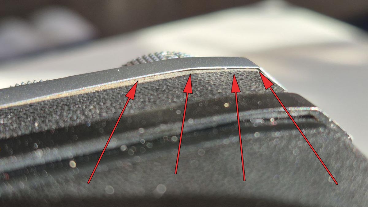

Доброго времени суток!
Киев 4а, 64 года.
Только что приехал.
Камера в полостью в рабочем состоянии, но конечно же фотоаппарат нуждается в разборке для чистки и смазки.
При внешем осмотре обнаружил практически невидимую щель на корпусе в районе головки взвода-как буд то алюминий "отклеился" в этом месте.
Это может влиять как то на засветы плёнки? , как эту щель убрать?
Всем добра!
Нет там никакой "щели". Декоративная наклейка за 60 лет дала "усушку" или изначально была немного меньше ширины паза. Верхняя накладка на крышку, тоже, немного деформировалась. Но, для светозащиты никаких трагических моментов это не несёт. Единственно, при разборке и чистке проверить наличие и правильную установку уплотнительного шнура и светозащитных экранов внутри корпуса.

Спасибо за информацию!
Уплотнительный шнур присутствует (вернее то что от него осталось) . С камерой в комплекте приехал новый шнур и новая арсеналовская тесьма, потому что фотоаппарат изначально продовали как не рабочий.
Камера практически новая. Вернее - очень малопользованная. Краска на углах корпуса даже не тронута механически, хотя бывает стёрта до металла при активном использовании. Тесьма должна быть целой. При такой щадящей эксплуатации ей мало что сделается. Промыть затвор и смазать. Только не часовым и прочими подсолнечными маслами. Тем паче - не солидолом. Лучше всего - моторное зимнее 0W30, если камера будет фотографировать на морозе. С синтетикой общего назначения, тоже, лучше не экспериментировать - со временем разлагается и густеет.

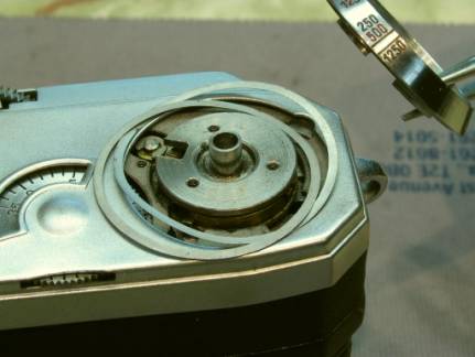

Начал работать над камерой.
Камеру разбирали, но хорошо что вроде как всё(?) на своих метахб без неприятных сюрпизов.
Возник вовопрос-между колцом выдержек и корпусом не обнаружил шайб-это нормально? (в 2х предыдуших Киевах они были-одна и две)
