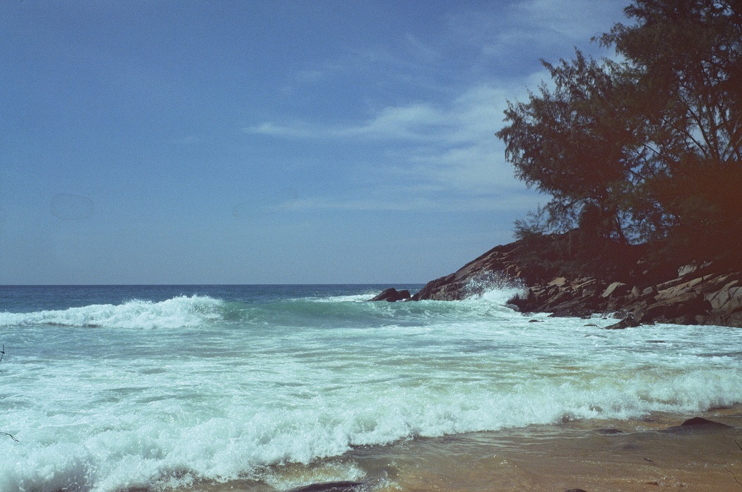

Приветствую, уважаемые! Вот и рискнул я отснять и самостоятельно проявить слайд, спустя тридцать лет. Сразу две плёнки обрабатывал. Купил реактивы для Е-6, разводил всё согласно инструкции, а в проявке накосячил. Первую, после заливки реактивов, забывал поставить обратно в ёмкость с подогревом и вдохновенно агитировал на столе. Плёнка получилась темноватая. А вторую передержал на минуту в отбеливающем процессе (циферки в инструкции маленькие, вместо 5.30 почудилось 6.30). То ли поэтому, то ли по иной причине, на плёнке появились очаговые пятна. Может, эмульсия поползла, а может, плохая промывка. В общем, первый блин - комом. Хочу спросить, можно ли промывать плёнку после каждого процесса, кроме случаев, рекомендованных инструкцией? Просто, после первой плёнки, все реактивы становятся всё "мясистее". Разные фотолюбители советуют разное. Кто-то промывает, кто-то нет.
79210036.JPG [ 303.17 КБ | Просмотров: 4559 ]
79220021.JPG [ 331.82 КБ | Просмотров: 4559 ]
79220024.JPG [ 243.05 КБ | Просмотров: 4559 ]
79210025.JPG [ 247.21 КБ | Просмотров: 4559 ]
