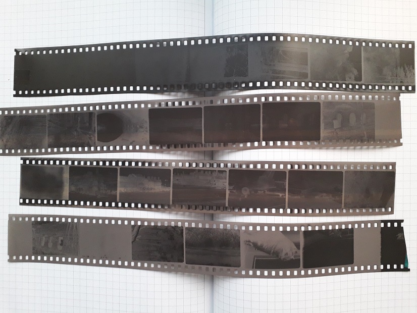

у меня такое было, когда во время намотки задел кнопку таймера с белым цветом свечения. Несколько кадров в середине ролика засветил.

кто знает как там да что было на самом деле,
я бы в первую очередь на дохлый фиксаж грешил.
собственно это очень легко проверить.
* и потом, судя по перфорации, снималось нестандартно,
хз на какую камеру.

Тасма Тип-25Л, новая плёнка купленная в магазине Метенкова, впрочем, ручная намотка. В кассете был виден лоскут скотча, которым была приклеена тасма к катушке с другой плёнкой . Отснята как ISO 100, проявка Д-76 в концентрации 1+0,5, темп. 17С, время проявки 7,5мин. Фиксаж БФК 2 мин, темп. 17С. Проявитель имел порошок гидрохинона, тот, который в кульке среднего размера, светло-серого цвета.
Первый раз попал на "палёнку"?
Однозначно засвет.
Это в каком месте кадры расположены?
Кассета с пленкой была в черном бочонке?
СообщениеДобавлено: 04 авг 2024, 13:50  Заголовок сообщения:
Сообщения: 1229
А что может случится с неорганикой?
СообщениеДобавлено: 04 авг 2024, 13:59  Заголовок сообщения:
Сообщения: 5708
остаток неэкспонированных галогенидов серебра
в материале?
к тому-же там отчётливо видна неравномерно засвеченная перфорация,
к чему бы это?
думается, что "тасма" здесь совсем ни при чём.
СообщениеДобавлено: 04 авг 2024, 14:45  Заголовок сообщения:
Сообщения: 1694
Проявитель и фиксаж замешивал за неделю до проявки. Хранились в 2л бутылках из-под газводы с выжатым воздухом под самую пробку в холодильнике. Да, химия старая. Лет 10 в заводской упаковке. Купил 2 года назад, лежала в холодильнике. Раньше проявлял ими плёнки разные, таких артефактов не было. Проявлял ещё Ильфорд ПАН100 и ПАН ф 50 - тоже, на перфорации и межкадровых чернота. Сменю проявитель. Фиксаж неэкспонированную плёнку оставляет прозрачной. Камеры: Экзакта, Зоркий-3 и Пентакс КМ. Экзакта и Зоркий - Тасма Тип-25Л, Пентакс - Ильфорд Дельта 400.

СообщениеДобавлено: 04 авг 2024, 15:16  Заголовок сообщения:
Сменю проявитель.
Проявитель не при чём. Это засветы.
Проблемы у вас только с ТИП-25.
На Илфорде ни каких проблем не вижу.
Тасма тут очень даже при чём.
Я много работал с этой пленкой.
Я не просто так спросил.
И ещё пара вопросов, как долго кассета с пленкой находилась вне бочонка и где происходила зарядка кассеты в камеру?

СообщениеДобавлено: 04 авг 2024, 16:00  Заголовок сообщения:
клонете к тому, что тонкая подложка?
или о чём речь? раскрыли бы уж секрет то
Извините, вина выпил, притормаживаю :D :beer:
Да, там проблема не в тонкости подложки.
Просто, как и у большинства аэрофотопленок, основа сделана из полиэтилентерефталатна, в который не добавляют (даже не знаю как это называется) присадку гасящую распространение света внутри подложки.
Короче, она работает как очень хороший световод. Любой свет попадающий на срез проводится внутрь на довольно большую глубину, вот и светится там внутри катушки всё, как люстра.
Короче, Тип-42 и Тип-25 абсолютно противопоказана зарядка на ярком свету, не говоря уже о хранении с доступом света.
У меня все кассеты с Типами хранятся только в черных светонепроницаемых бочонках или завёрнуты в фольгу.
И заряжаю пленку, только в защищенных от света месте, иначе, при зарядке на ярком свету, засветка первых 3-4 кадров обеспечена, плюс такие же следы на перфорации.

Спасибо, Макар. Понятно про Тасму. Плёнка хранилась в холодильнике в чёрном непрозрачном бочонке, в котором всегда продаются кассеты. Заряжал кассету в камеру в полной темноте в ванной. Делаю так: Взвожу затвор, на свету вставляю зарядный кончик в приёмную катушку не разматывая кассету. Захожу в ванну и в полной темноте разматываю кассету вставляя катушку в вилку обратной перемотки. Один виток плёнки добавляю на приёмную катушку. Совмещаю перфорацию с зубьями мерного валика. Закрываю камеру. Так поступал со всеми камерами: с Экзактой, Пентаксом, Зорким-3. Так можно снимать на 2 кадра больше, не переводя два засвеченных кадра при зарядке из катушки. В "Киев-4" вставлял только один кадр, чтобы понять как идёт засветка через окно дальномера. С одним кадром экспонированной плёнки "Киев" лежал на свету 4-5 дней.
Заряжал плёнку в бачок, тоже, в полной темноте. На свету только вставлял зарядный кончик в замок спирали. Наматывал в спирали в полной темноте и сразу же опускал в проявитель. Закрывал крышкой.,после чего засекал время проявки добавляя 25-30 секунд на то, чтобы закрыть крышку, выйти из ванны и включить свет. Вынимал из проявителя, окунал спираль с плёнкой в воду 3-5 секунд, опускал в фиксаж тоже, в полной темноте.
Один раз у меня такое было, когда я по юной наивности заряжал плёнку в спираль бачка при свете красного фонаря, совсем забыв, что это панхром, а не фотобумага.
Ильфорд Дельта 400 я купил с рук на авито, поэтому, как и где она хранилась я не знаю. Тасму, тоже, очень недорого продавали в Метенкове. Что-то около 300 рублей за 24 кадровую катушку. Да, самопал со скотчем. Причём, кассеты лежали просто на торговом прилавке, а не в холодильнике. Но, во всех трёх камерах плёнка снималась примерно по 2-3 месяца. То есть, самая древняя, с Зоркий-3, хранилась после экспонирования в холодильнике около года. С Пентакса - 8 месяцев, с Экзакты - 5 месяцев.

Зарядный конец из Зоркий-3 и первые 5 кадров. Явная засветка? Смысла оптически печатать, наверное, нет? Теней совсем не будет? Интересно - сканер вытянет?

Все же не нашел ответа, пленка засвечена вся полностью?
СообщениеДобавлено: 04 авг 2024, 18:59  Заголовок сообщения:
Сообщения: 1694
У обеих Тасм зарядный конец засвечен полностью до 6 кадра. После 6-го кадра имеет место более слабая засветка, но она сильно забивает тени. У Ильфорда, тоже, потемнение перфорации и межкадровых довольно большое. Значительно больше, чем это допустимо для оптической печати. На мой взгляд. Думаю, что тут сошлось несколько отрицательных факторов: магазинная засветка Тасмы в кассете, неправильное хранение Ильфорда у прежних владельцев и, возможно, просроченный Д-76.

Илфорд фп4 и хп5 лежат проэкспонированные в холодильнике, в бочонках, около года до проявки без проблем. За дельту не знаю. Прилипание раккорда на сф - история отдельная. Полностью черный негатив получил с сильно просроченного лц-29. Недавно фиксировал раствором илфорд хипам месячной давности, стоял в банках с крышками. Без проблем . Похоже, первые кадры у вас таки засвечены. На остальных частях пленок вуаль от химии, раз куплены у разных продавцов. Насколько вижу, илфорд даже сильнее завуалирован.
Печать оптическая тут вряд ли возможна с хорошим качеством.
А вот сканером можно и попробовать, потом поправить в редакторе, результат не гарантирован, но иногда выходит что-то приемлемое.
