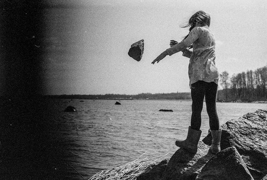

К сожалению, пошли засветки по краям кадра на Leica M6, как мне кажется, только на 1/500 и 1/1000 выдержках, но это не точно, возможно и на других. Несколько кадров - примеров в приложении к сообщению.
Хотел поинтересоваться, что по вашему мнению может быть причиной и кому в Москве или Санкт Петербурге стоит отнести камеру на профилактику и сервис? Официального сервиса Leica у нас больше нет, отправлять в Германию очень накладно и долго, но и отдавать камеру в незнакомые руки, после прочтения отзывов о том как у нас чинят, просто страшно.
Буду очень благодарен за совет!

Черное - это не засветка. Первая шторка притормаживает, вторая ее догоняет, на коротких выдержках это более выражено.

Спасибо за ответ, мне тоже кажется что это связано со шторками. Это же, насколько я понимаю, настраивается? Или это что-то механическое что мешает первой шторке двигаться, грязь или подобное?
upd: почитал немного западные форумы, некоторые камеры с похожей проблемой лечились настройкой натяжения шторок затвора, хотя, конечно, причины могут быть разные, вплоть до повреждения шторок.
Вопрос все так же актуален - кто в России может квалифицированно это диагностировать и вылечить?

Шторки - то просто прорезиновая ткань, в отличие от советской, что на ЗениЗоркоФэдах качественно иная (ни раз не встречал ни осыпания, ни потерю эластичности на немецки и и японских камерах), не в них проблема!
tajenstvi писал(а):
насколько я понимаю, настраивается? upd: почитал немного западные форумы, камеры с похожей проблемой лечились настройкой натяжения шторок затвора
ЗападUser форумы не умнее отечественных - никаких натяжек/подтяжек! Возраст вашей камеры немалый, скорее всего - только разборка: промывка гильз, пружин, замена смазки!

Понятно что проблема в движении шторок. Интересно сколько пленок Вы им сняли. Явно покупали не нулевую новую.

Камера 92 года, пришла из Японии, у меня около 15 лет и снимал я ей относительно мало, вероятно пленок 200-250 за это время. Но эта проблема, очень редко, но проявлялась с самого начала, раз в несколько пленок на одном - двух кадрах, сейчас же стала почти постоянной на быстрых выдержках. Связываю с тем, что камера больше года пролежала на полке.
Тем временем, проконсультировался с Youxin из штатов, насколько я понял - это отличный мастер. Ответил почти мгновенно, расписал возможные сценарии и их стоимость, надо сказать, весьма умеренную. Считает, что данный случай вылечится обычным CLA. Отдал бы камеру ему без сомнений, но не совсем понимаю как сейчас может работать пересылка в US, насколько это безопасно. Наложат санкций : )

Ваша проблема, как представляется, не связана с тем, что камера лежала на полке. Проблемы с короткими выдержками со временем появляются практически у всех камер поколения М. На многих англоязычных ресурсах пишут, что по возможности лучше вообще избегать выдержек 1/500 и 1/1000, но затвору все равно рано или поздно потребуется профилактика. Это нормально. Если вы хотите сохранить работоспособность Лейки как можно дольше, первое правило - НИКОМУ и НИКОГДА не отдавайте ее в сервис и уж тем более починку в России....

Возможно к камерам выпущенным в 80-90 годы это применимо, но вот шторы камер 50-60-х годов вполне себе сохнут и трескаются.
Недавно по причине растрескивания штор пришлось отправлять в ремонт свой Canon IId2, причем LCA и замена штор делалась тут в России.

Проблемы коротких выдержек, это проблемы шторных затворов, не только в Лейках... Ничего там сложного нет. Можно конечно и на "коленке" править, но лучше поискать мастеров с измерительной аппаратурой, а не только со слухом. :) Удачи!
