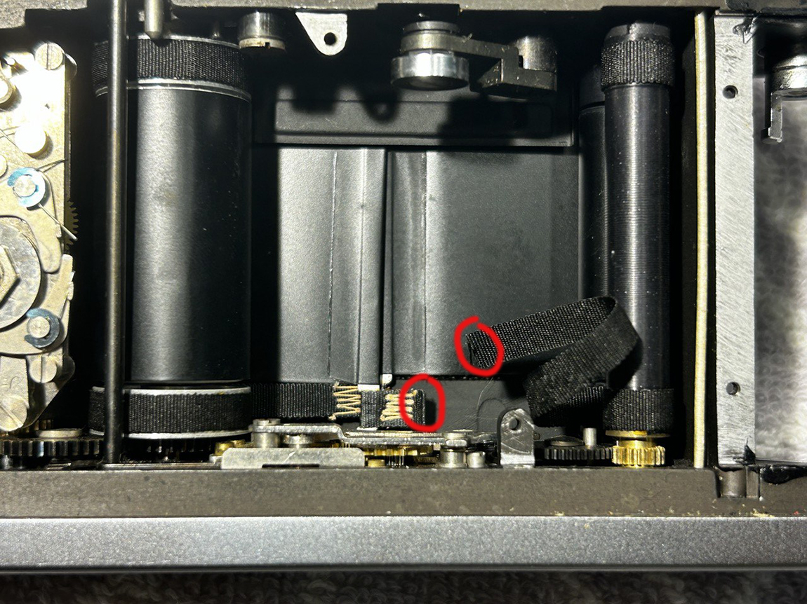

Произвел более тщательный осмотр. Получается что шторка, левая, если смотреть со стороны открытой задней крышки идет внахлест на недостаточное расстояние на вторую шторку и т.о. образуется пространство, сквозь которое может просочиться свет и обеспечить такую засветку.
Надо регулировать ход шторок...

Разобрал аппарат. Оказалось, что у правой шторки, если смотреть со стороны объектива, нижняя тесемка оборвалась и затвор работал на одной верхней тесемке (фото прилагаю). Из за натяжения верхней части шторки происходил перекос в положении шторок друг относительно друга и образовывалась щель.
Возникает очередной и закономерный вопрос, какая тесемка подойдет для замены и где ее можно раздобыть? =)
Оборванная тесемка.jpg [ 715.87 КБ | Просмотров: 11144 ]
С уважением, Мясоед.
СообщениеДобавлено: 27 окт 2023, 09:20  Заголовок сообщения:
Сообщения: 4313
Лихо вы до проблемы добрались! Я то думал, что на моей 7ке штора стальная и затвор вечный. А тут тесемки из ткани... Пластмассы внутри нет, это радует ) Фото процесса разборки - ремонта если выложите, буду очень признателен.
