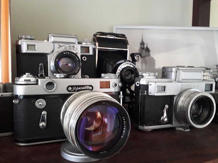

Харизматично смотрится Юпитер-9. Как гаубица "Большая Берта". 1962 года Зоркий-6. Пружина рычага взвода не сильно тугая. Чуть-чуть потуже, чем на Зенитах, одинаково со Стартом. Но, не критично.
З-6.jpg [ 151.02 КБ | Просмотров: 10997 ]

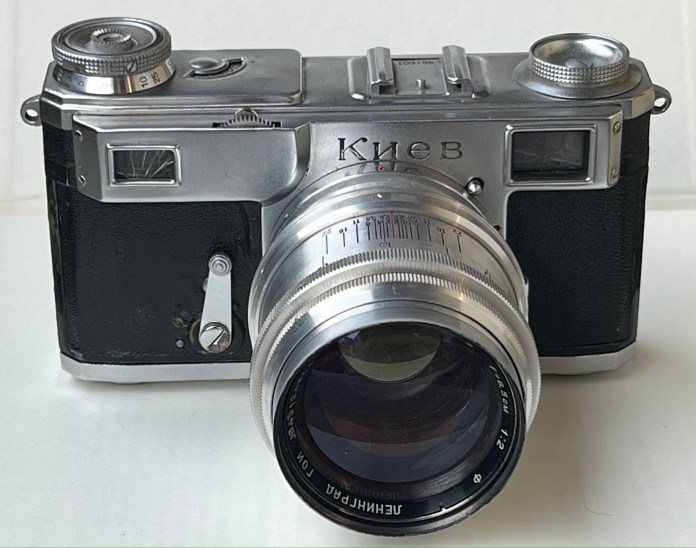

Интересная публикация об истории создания Юпитер-9 (пересчитанный на советское стекло Sonnar).
https://kosmofoto.com/2024/02/jupiter-9 ... viet-lens/
IMG_6969.jpg [ 77.02 КБ | Просмотров: 8465 ]
